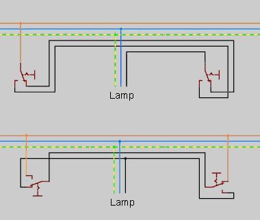

Gebruik voor de lichtschakelaars de vereenvoudigde wisselschakeling (het onderste schema in deze afbeelding):
Dan heb je genoeg aan (gangbare) 5-aderige kabel.

Als ik dan ook zo zie is van lichtschakelaar na lichtschakelaar zwart en bruin? Wat is de grijze ?
XanderH
Zie het onderste schema. Je hebt bij allebei de lichtschakelaars bruin nodig en dan nog 2 draden tussen de schakelaars waarvan er één wordt afgetakt naar de verlichting.
Die 2 draden heb ik als zwart en grijs getekend, aangezien er in een standaard 5-aderige kabel bruin, zwart, grijs, blauw en groen/geel zit. Ik neem aan dat je omdat het buiten is met kabel werkt (en niet met draad in buis).
