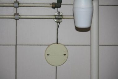

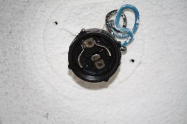

Nu hangt er 1 lamp maar boven de wastafel willen we er ook 1 nu zit daar dit :
4 draaden 1 zwarte 1 groene 1 blauwe 1 bruine
De zwarte en de blauwe gaat door naar de lamp op het plafon :
Welke draaden moet ik nemen voor de lamp boven de wastafel .

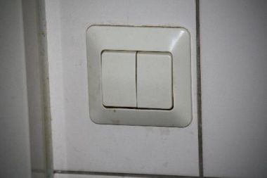

Er zitten ook 2 schakelaars :
Verder is er niks meer van stroom .

Je kan de lamp aansluiten op de zwarte en blauwe draad.
Als je lamp van metaal is en hij heeft een aansluiting voor aarde dan moet je daar de geel/groen op aansluiten.

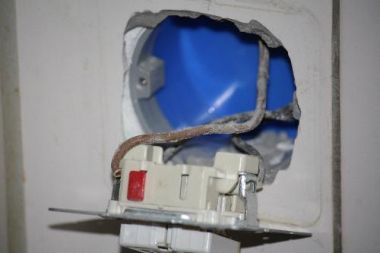

heb de schakelaar opengemaakt :
Frank
Die blanke draad die naar de waterleiding gaat is de aarde aansluitng.
Omdat er twee zwarte op de schakelaar zitten vermoed ik dat de dubbele schakelaar de lamp aan het plafond bedient en de lamp bij de spiegel.
Dus de lamp op zwart en blauw.

Dit zit achter de spiegel volgens mij.

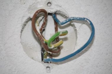

Lichtpunt
Lijkt mij dat er in de normaal doos ook een zwarte draad aanwezig is, zie foto, dus 4 draden aanwezig. Dit is ook een draad die geschakeld wordt via de serie schakelaar.
Dus boven wastafel voor de lamp gebruiken, zwart, blauw en eventueel geel-groen.
Bruin isoleren met een kroonsteentje en wegvouwen in de doos.
