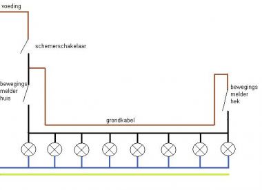

In principe zou je volgens dit schema kunnen werken:
Dus ik kan alles in serie schakelen en hoef geen nul te gebruiken. Maar moeten dan niet alle 2 de sensoren een signaal geven om de lampen te schakelen.
En waar laat ik mijn nuldraad moet ik die gewoon elke keer doorlassen?

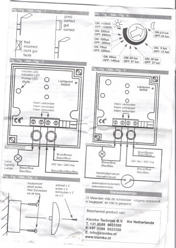

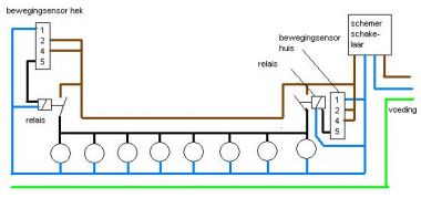

Als ik mij niet vergis zijn de schakelcontacten van de bewegingsmelders slecht geschikt voor het schakelen van max 100Watt bij 250v. Met 8 lampen van 40Watt zul je dus ook nog 2 (tijd) relais moeten toepassen. Verder moeten de sensoren idd ook op de nul aangesloten worden (voor de overzichtelijkheid even uit het schema weggelaten)
Het zou wel kunnen met drie aderige grondkabel maar dan zul je aan beide zijde een voor 230V/320Watt geschikt relais moeten plaatsen:
