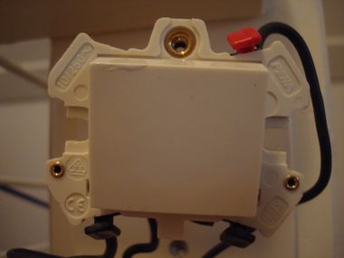

Bovenaan de trap naar mijn zolder zit deze schakelaar. Samen met de schakelaar beneden aan de trap zouden deze een lamp op zolder kunnen gaan aan- en uitschakelen.
De lamp hangt er echter nog niet, dus ik wil nu de stroom gaan doortrekken vanuit dit contactpunt om een lamp op te hangen.
Hoe ga ik nu precies te werk: welke kleur snoer in welk gaatje van de schakelaar? (Had zelf het idee dat het zwarte snoer bovenin (rode lipje) juist al het uitgaande stroompunt zou moeten zijn?)

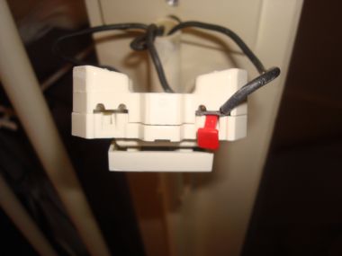

Op de foto zie je de schakelaar waar nu 3 zwarte draden in gaan (2x onder en 1x boven achter een rood lipje).
Dank alvast, Arjen
Zwart vanaf het contact met het rode lipje naar de lamp, blauw op de andere pool van de lamp. De beide andere zwarte gaan naar de wisselcontacten van de schakelaar beneden.
- Dus de zwarte die er nu al uitkomt verwijderen of een nieuwe naast steken (zitten twee gaatjes namelijk)?
- En waar moet de blauwe dan in de schakelaar?

Het betekent dat er een blauwe en een geel/groene draad bijgetrokken moet worden vanaf de overloop o.i.d. En dus uitvogelen waar die zwarte naartoe gaat. Die moet ook naar het nieuwe lichtpunt toe.
De schakelaar die je nu toont schakelt waarschijnlijk de lamp op de overloop. Vanaf dat punt dien je een blauwe draad te trekken naar je toekomstige lamp op zolder. Vanaf het rode contact een zwarte draad naar je toekomstige lamp op zolder. Dit is de simpelste optie. De lamp schakelt dan mee met de overlooplamp.
Wil je de zolder apart schakelen dan zul je vanaf de doos op de overloop een bruine draad extra moeten trekken naar de bovenschakelaar.
Deze ga je verwisselen voor een wissel/wissel schakelaar.
Op de ene zijde van de schakelaar sluit je dan weer de bestaande 3 zwarte draden aan en op de andere zijde de nieuwe bruine en nieuwe zwarte. De blauwe draad gaat altijd rechtstreeks naar dre lamp

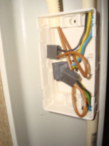

Ter achtergrond wij hebben het huis een jaar geleden gekocht, de vorige eigenaar heeft de zolder casco laten opleveren en is daarna zelf aan het klussen geslagen. De drie ruimtes op zolder hebben allen verlichting. Helemaal boven in de nok loopt achter het hout de stroomleidingen heb ik inmiddels ontdekt. Op de vliering (op de zolder) zijn verschillende split-kastjes terug te vinden. Zie foto!. Op de gang ontbreekt dus nog de verlichting. Dit was het laatste casco toen wij het betrokken.
De zwarte draad achter het rode lipje lijkt geen enkele functie te hebben en ik weet niet waar hij heengaat. NB. alle verlichting op de lagere verdieping heeft andere schakelaars. Niks reageert op deze schakelaar of de bijbehorende schakelaar beneden aan de zoldertrap.
Blijft de vraag hoe nu verder te gaan....
De laatste foto laat de schakelaar zien die bovenaan de trap naar de zolder zit. Beneden aan deze trap zit ook een schakelaar. Ik zou (logisch) graag deze schakelaar gebruiken om een lamp op de gang op zolder mee aan en uit te schakelen.
Dit moet je na laten kijken; zo op het eerste gezicht klopt er niets van.
Die zwarte en bruine draden zijn aan elkaar verbonden; da's niet correct.
