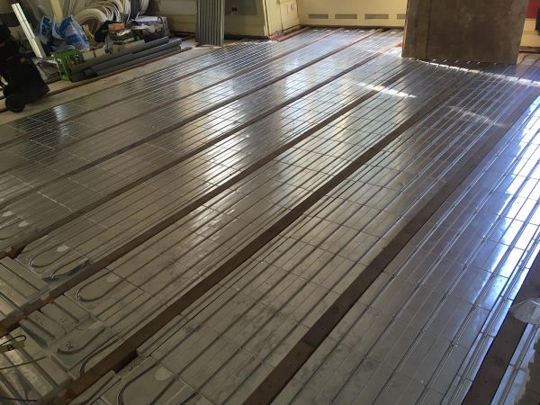

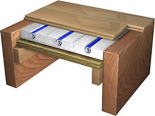

Of je moet eens denken aan droogbouw vloerverwarming tussen de balken en dan je nieuwe vloer.....

Platen zijn niet zelfdragend, dus "bakjes" maken tussen de balken en daarin de platen monteren: bovenzijde moet natuurlijk wel tegen onderzijde van de houten vloer aan liggen.
Gaatjes boren in de balk: 16 mm doorsnede. Toepassing is afhankelijk van de afstand tussen de balken: platen zijn 100x50x3 cm

Zal een hoop zaagwerk zijn. Latjes op maat vastschroeven en daarop de oude vloer in stroken van ongeveer 52cm.
Aan de onderkant een cm of 10 pir er tegen aan. Ademen kan ie dan via de balk die uiteraard wel een koudebrug blijft. Wat ik mij afvraag is hoe de leidingen gaan lopen. Uiteraard gaatjes boren van 17mm, maar er lopen natuurlijk meerdere leidingen terug. Of gewoon een legplan maken en dan gaatjes boren waar het nodig is?
Volgens de originele bouwtekeningen (1933) is de kamer 4m breed en loopt er halverwege een muurtje waar de balken op rusten. De balken zouden 16.5 x 6.5 zijn. De afstand tussen de balken ga ik even vanuit, dat die 60cm is.
