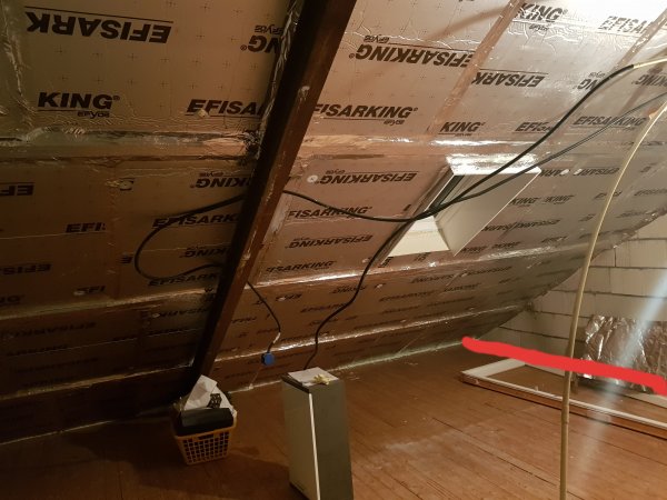

Heb het dak opnieuw geïsoleerd en wil beginnen met de afwerking. Panlatten en daar tegen gipsplaten. Deze daarna glad stucen.

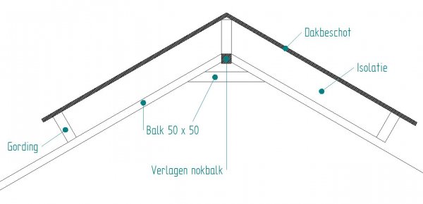

Ik wil in de nok een iets verlaagd plafond maken waar elektra boven langs kan en wat spotjes achter elkaar. Ik kom er niet helemaal uit hoe ik die goed kan doen.
Iemand tips ?

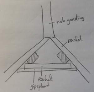

Zorg dat de "panlatten" sterk genoeg zijn. Zo te zien is er een grote afstand tussen de gordingen.
Het plafond maak je door op de rachels een lat te schroeven met een afgeschuinde kant. Daar kunnen de rachels van het plafonnetje op.
Hoe bedoel je dat precies?
Afstand tussen gordingen is 1m30, dus ik doe er een blokje onder in het midden zodat ze niet naar binnen kunnen buigen als je er tegen aan zou drukken
Het gaat om het doorhangen door het gewicht van de gipsplaten. Standaard rachels van 18mm zijn te dun. 22mm kan misschien net, misschien is nog een maatje erbij verstandiger.
Ook in de nok goed monteren tegen de nokgording.
Dit kun je mogelijk maken door de nokbalk te verlagen, hiertegen je balkes maken en daartussen weer een balkje voor je verlaagde plafond.
Zie:
Goede optie! Dank voor het meedenken en heldere tekening.
Een andere situatie waar ik over twijfel is de afwerking bij de muur. Ik wil gipsplaten tegen de muur aanbrengen op een frame, en dit daarna mooi stucen. Er loopt langs de muur ook een cv leiding (op foto ff in rood) waardoor ik het frame iets van de wand af moet make, voor de leidingen langs. Deze zijn dan gelijk uit het zicht.
Hoe kan ik dat het beste doen ? Eerst het frame maken als ik ook alle rachels bevestig aan het plafond, of beter eerst gipsplaten tegen het plafond en daarna pas het frame langs de muur er onder maken? Zodat de gipsplaten op het plafond wel mooi doorlopen tot de muur.
Maakt op zich niet uit. Het is maar net wat het handigste is.
De gipsplaten tegen het dak hebben een rechte zijkant. Die van de wand zijn aan de bovenkant schuin. Dat schuine is iets moeilijker exact te maken, dus op basis daarvan zou ik een voorkeur hebben om eerst de wand te gipsen. De volgorde van de rachels maakt niet uit.
