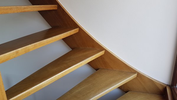

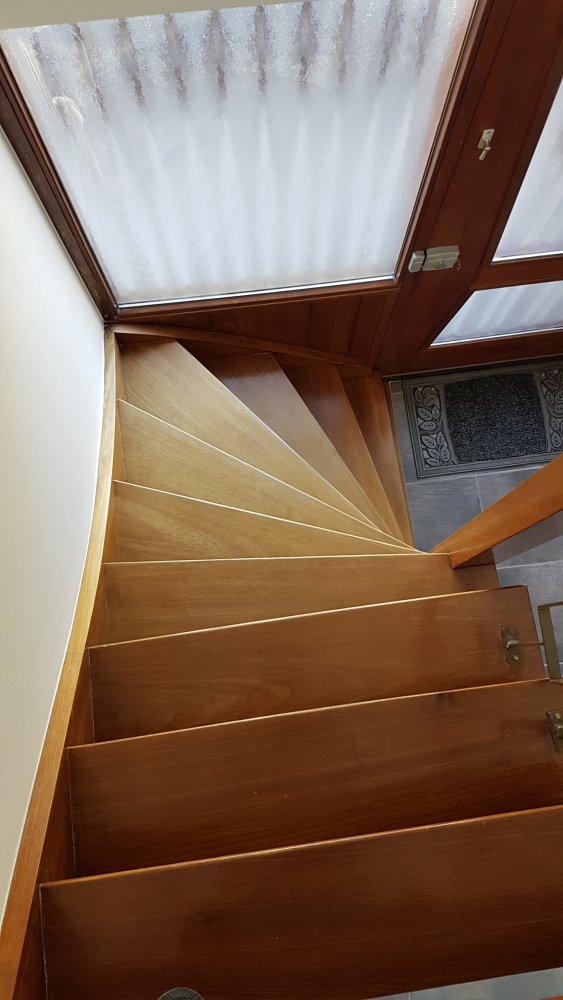

Hier zijn overigens wat foto's. Ik ven benieuwd welke score deze verkleuring van jullie krijgt op een schaal van 1 tot 10.
Het is duidelijk verkleurd, maar eigenlijk ook best mooi :lol:
