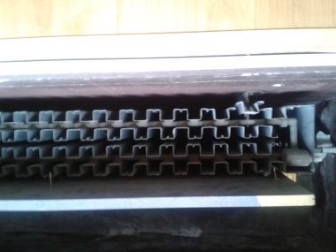

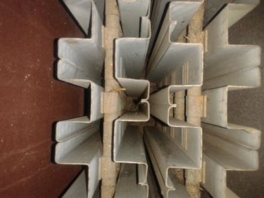

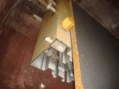

Mijn convectoren in de convectorput zitten aan de verkeerde kant (kamerzijde ipv raamzijde), nu het minder koud is wil ik deze gaan verplaatsen.
Het gaat om:
1x 110b x 35h x 15d
2x 240b x 35h x 15d
De radiatoren raken de warmte goed kwijt, maar gebruiken veel water t.o.v. andere radiatoren.
Nadat ik eens goed heb gekeken, zie ik dat het eigenlijk geen conventionele convectoren zijn;
Ik wil nakijken of het vermogen klopt met de ruimte en stooktemperatuur, helaas de capaciteiten nergens terugvinden;

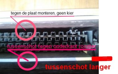

Na mijn ervaring alsmede ervaringen van klanten ben ik voorstander van "convector aan raamkant" Waarom?
Koude lucht van bovenvloers stroomt naar convectorput en zakt tot bodem, waar wordt naar raamkant gezogen en langzam stijgend wordt verwarmd door element. Na enkele minuten deze luctpomp effect is zo sterk dat een continue circulatie ontstaat, maar niet te spreken over die zichtbaar donkere strip op plafond door aangeknalde stof en rookdeeltjes.(Teken van luchtsnelheid) Tegewerkende turbulentie is minimaal, gezien dat koude zakkende en warme stijgende lucht elkaar nauwelijks raakt! Wat wel belangrijk is: onderkant schot enkele centimeters lager dan element, bovenkant zo hoog mogelijk, mits estetisch verantwoord, al dan niet tot het rooster!
Convector aan kamerkant: stijgende en zakkende luchtsroom "schuurt elkaar op enkel vierkante meters oppervlakte, dus wordt behoorlijk afgeremt en vermengd. Hierdoor krijgt men circulatie niet in het heele kamer, maar schlechts voor de raampartij, waardoor opwarming wordt veel langzamer
Kan jij ook duidelijk zien, er is geen donkere strip op plafond, want luchtsnelheid is te laag.

Geheel eens met Stefan, de convector aan de raamzijde monteren zodat de koude lucht uit de woonkamer in de put kan zakken en opgewarmd voor het raam langs trekt om de koudeval van het raam te elimineren.
Een laatste mogelijkheid uit het verleden wel gebruikt de convector in de put op 1/3 - 2/3 leggen zodat 2/3 lucht uit de kamer de punt in kan zakken en 1/3 de koude lucht van de gevelzijde de punt in kan zakken.
Maar het eerste alinea heeft de voorkeur en iedere andere oplossing van plaatsen is regel en energietechnisch fout.

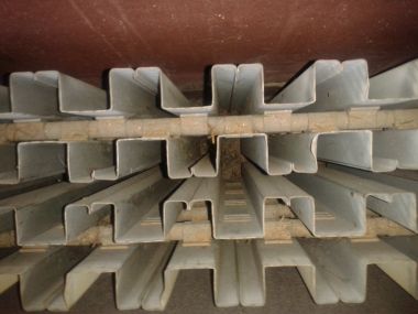

Ik had niet verwacht dat de discussie zou gaan of de radiator uberhaubt aan de raamzijde moet komen.
Wat ik me aanvraag is wat de capaciteit van onderstaande convector/radiator is; en of deze uberhaubt geschikt is om terug in de put te plaatsen;
het formaat is:
1 stuk: 110 breed x 35 hoog x 15 diep
2 stuks: 240 breed x 35 hoog x 15 diep
Ze werken goed zeg je. De watertemp 55grd dat is prima. Ze gebruiken veel water, dat is geen nadeel. Jij zegt dus alles is goed. Neem een beslissing aan de hand van je eigen bevindingen. mvgr Bernhard
Het probleem is dat ik de radiator nergens mee kan vergelijken; als ik dezelfde afmetingen van een type 33 neem kom ik op:
110 breed x 35 hoog x 15 diep +/- 1800 watt
240 breed x 35 hoog x 15 diep +/- 3800 watt
Kan dat kloppen?
Helaas staat er geen typeplaatje op de radiator...
