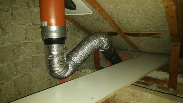

Beste,
Er is bij ons een multivent dakdoorvoer geplaatst in de douche.
Echter heb ik mijn twijfels of de hele construcie zoals hij nu geplaatst is gaat werken.
Iemand die dit kan bevestigen?.

Maar je kan zelf wel bedenken dat eventueel condensvocht zich gaat ophopen onderin de bocht van de slang.
Deze gaat dan verder doorhangen waardoor er uiteindelijk minder en minder vrije doorgang overblijft.
De slang moet in een redelijk rechte lijn lopen en ondersteund of afgehangen worden.
