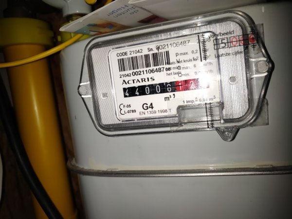

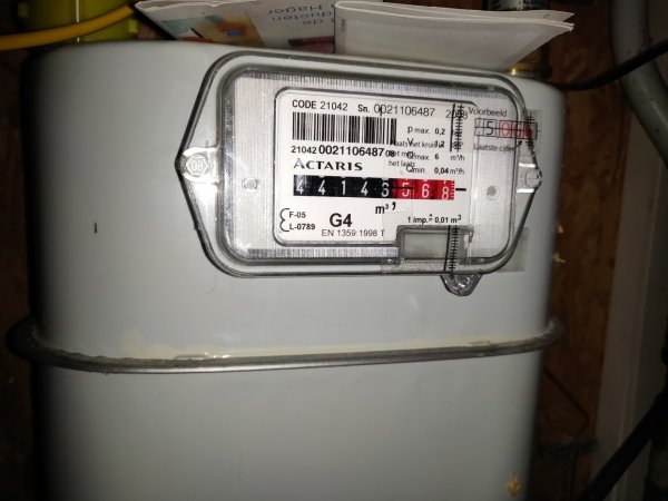

ik heb wel in plaats van de klok thermostaat die er was een Honeywell lyric t6 geinstalleerd. deze werkte op de aan / uit van de ketel. nou had ik alleen na een maand me gas meter opgemeten en kwam ik er achter dat we net iets minder als 1000 m3 hadden verbruikt aan gas. wat super veel is.
Nou weet ik niet of dit komt omdat we de thermostaat altijd op 24graden laten staan. maar dit was ons aanbevolen omdat het met vloerverwarming lang duurt voor opwarmen en afkoelen. het huis is super geisoleerd dus we hebben een keer getest door de thermostaat op 20 te zetten en inderdaad duurt het een paar uur voor het een paar graden kouder is...

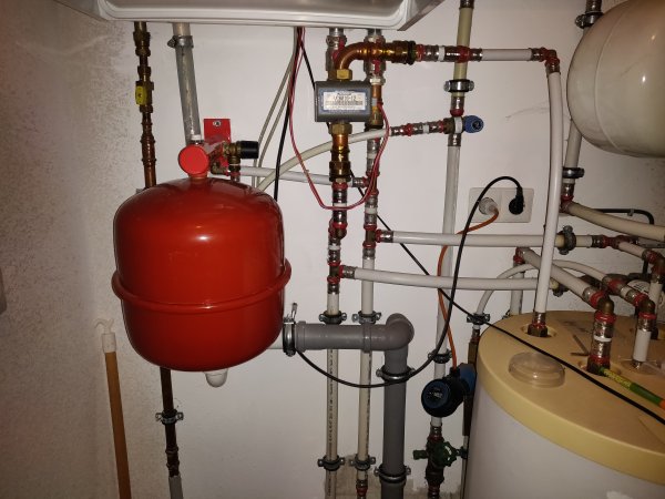

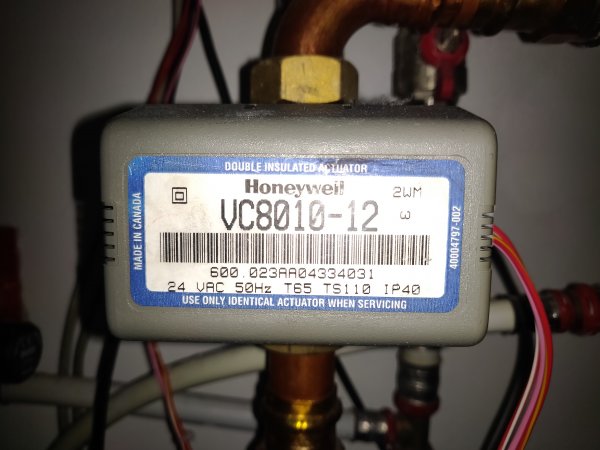

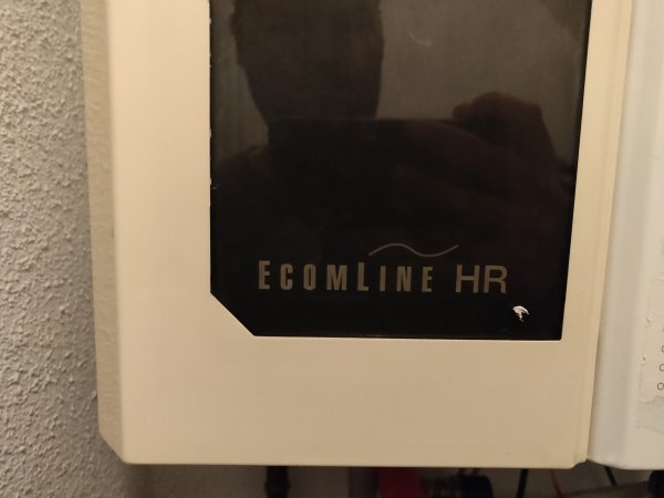

maar goed ik zal een aantal fotos posten misschien dat mensen mij kunnen uitleggen wat wat doet. want ik kan namelijk in de kantoor ruimte niks instellen maar heb daar wel een verdeel ruimte waar slangen worden verdeeld.
Ik zal nog even fotos maken van de opentherm converter en bosch systeem. alsmede de kast waar de leidingen worden verdeeld.
Oude eigenaar al gevraagd naar zijn verbruik?
1000m3 is veel. Dan zou je ketel bijna 1,4M3/h weg stoken als die 24/7 zou branden. Nu is 24 graden ook niet zuinig maar blijf het een hoog verbruik vinden.
Ben je zeker van die 1000m3? niet toevallig achter de komma ook meegeteld? 100m3 klinkt veel aannemelijker..
Hoi byorn, helaas ben ik zeker van die 1000 m3 geen tik fout en geen rode cijfers meegeteld ;-)

hiertussen zit 5 dagen
di 11 feb 04.44
zo 16 feb 11:16

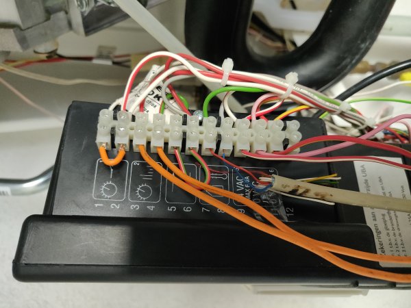

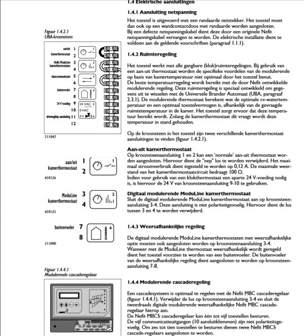

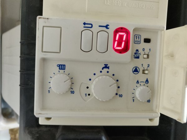

Ook vraag ik me af of ik wel goed heb aangesloten op de cv. Ik heb nu aan uit niet aangesloten en de T6 op 3-4 (modulerende thermostaat? ) Zie foto.
De lus op 1-2 is er nu uit.
Die draaischijf doet me nog geen bel rinkelen, evt een foto zegt meer.
zat die lus er al in op 1-2? dan zou die sowieso domweg blijven stoken..
ik zie ook een buitenvoeler aangesloten en een ergens wat 24v krijgt. dat suggereert een weesafhankelijke regeling. Daar heb ik zelf minder goede ervaringen mee. En vaker vreemd regelgedrag gezien wat resulteerde in verhoogd verbruik.
ik zou zelf de weesafhankelijke regeling afsluiten en voor nu de aan/uit regeling aansluiten, dit werkt doorgaans beter met vloer vw dan een modulerende thermostaat.

Die weersvoeler klopt heb het idee dat die naar de loods gaat. Moet ik morgen even testen. Of miss zoals het hoort naar het dak
Die 24 denk van een pomp ofzo kan niet echt goed zien waar het heen gaat. Maar zal ook morgen even kijken.
Maar die weervoeler kan ik dus er gewoon even af laten ?
En nee die 1-2 heeft niet aangesloten gezeten dit was zonder stroom erop. En toen kwam ik er achter dat het eigenlijk op de tekening een dunmy is.
Ja, moet kunnen zoals ik het lees in de handleiding gaat het nu met die buitenvoeler ook niet werken gezien je de Nefit thermostaat al niet meer gebruikt.

Die heb ik er gisteren uit gehaald en temperatuur stuk naar beneden. Is nu al stuk minder.
Merk wel dat nu de vloer niet overal warm wordt. Heb om 14:30 de verwarming van 21 naar 23 graden gezet. En het is nu 22 graden in de woonkamer maar kantoor is koud. Ik kijk het ff aan

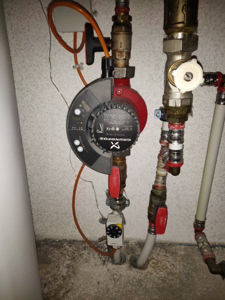

Even voor de duidelijkheid.

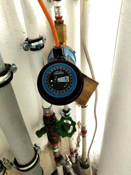

Bedoel niet de rode pomp met zwarte maanvormige besturingskast.
Maar de pomp links van de boiler onder de cv toestel.
Ik kan het niet goed zien, maar deze staat nu of 24/7 aan of 24/7 uit?
Trek uit voorzorg pomp 1 dag eruit en meet verschil met pomp erin.
Contact 1 en 2 (aan/uit thermostaat) betreft normaliter een “nep
De lus bij 1-2 zit er niet in. Was een ongelukkige foto. Kwam ik na de foto achter en voordat de stekker weer in stopcontact zat was die er al uit ;-)
Pomp is nu op uit niet op de foto maar wel met de schakelaar.

Recirculatie pomp staat uit.
Waar is trouwens deze pomp goed voor ?
Die pompt het water rond ofso?
Is het bijvoorbeeld in de zomer dan slim om.die aan te zetten zonder ketel zodat de vloeren afkoelen of praat ik nu dom ?
