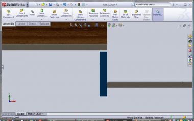

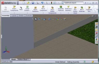

Ik wil graag een verhoogd terras gaan plaatsen in mijn tuin.
Het idee is dat het terras echter strak aansluit op een lager terras en het gras.
De stootrand van het terras wil ik voorzien van een stalen of zinken plaat om toch een nette uitstraling aan de zichtzijde te hebben.
Nou is de vraag hoe ga ik dit doen?
Mijn idee was om de opsluitbandjes onder het terras te plaatsen en de tegels (met 1cm zand eronder) boven op de opsluitbandjes te leggen.
Zodoende kan het terras niet 'uitvloeien' en ook niet uitzakken.
De zinken plaat is dan alleen voor het esthetische en heeft verder geen functie (behalve een beetje zand tegenhouden dat tussen het bandje en de tegel kan komen)
We hebben overigens klei hier in het uiterste zuiden van het land, voor het geval iemand het wil weten.
Het terras wordt circa 3 x 10 meter. (10 meter is de rand)
De hoogte van het terras is circa 25cm t.o.v. het lagergelegen terras.
De tegels zijn 50x50x4 beton tegels.
De onderstaande foto's illustreren het geheel enigszins:
De blauwe blok is hier een opsluitbandje.
Liefst reacties van mensen die hier ervaring mee hebben.
