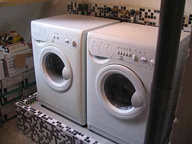

In bovenstaand topic vroeg ik hoe ik het beste een verhoging kon maken voor een wasmachine.
Het is uiteindelijk gelukt. Met gasbetonblokken (10 cm dik) hebben we een verhoging gemaakt. Daar over heen liggen dan 5 cm blokken. De holle ruimtes opgevuld met steenwol.
Het resultaat:

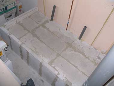

Ik heb ook nog een foto voordat ik de platen er op heb gelegd, maar nu niet bij de hand.

Ziet er goed uit !
Maar als ik er naast kijk, die stapel met bouwmateriaal, dan ben je nog niet klaar... :D

Overigens klopt de naam van de tweede foto hierboven niet: Het is een wasmachine en een wasdroogcombi. ;) We hebben dus twee complete aansluitingen (twee groepen, twee wateraansluitingen, twee keer waterafvoer).

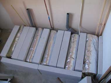

Nog even de foto's van de "binnenkant":

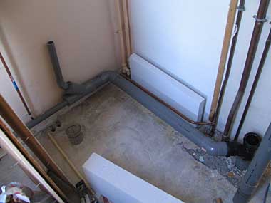

Water aan- en afvoer; de gaten naar de hal en meterkast zijn geboord:

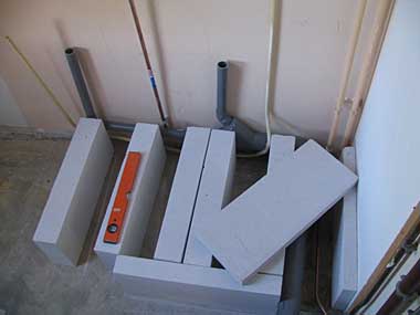

Eerst de blokken neerzetten en meten enzo:
Blokken op de grond gelijmd:
Kan me eigenlijk niet goed meer herinneren of ze in morter staan of gelijmd zijn met blokkenlijm (denk eigenlijk het laatste). Er tussen de steenwol. Het lijkt misschien overkill maar met twee wasmachines moet het wel wat kunnen hebben.
Overigens doe ik nooit meer mozaïek tegelen. Wat een ^*&^&%$-klus. De lijm die steeds tussen de voegen doorkomt enzo (ik heb maar een witte voeg gekozen, net als de lijm. Dan valt het niet op). En het is glas, dus amper op maat te maken. Ik moet nog wel een stuk en dat loopt schuin af; ik denk dat ik daar maar een brede afwerklat tegenaan maak.

Heb je de blokken gewoon zo op de grond gelijmd zonder u profiel?
MichielD
Ja, maar het moet dan geloof ik officieel met metselmortel ofzo.
Maar ik kan me niet meer herinneren wat ik heb gedaan.
Volgens mij heb ik het gewoon met blokkenlijm gedaan.
