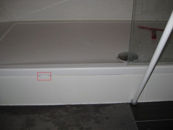

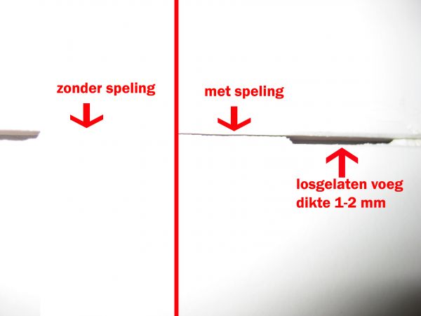

Nu valt mij op dat er toch nog een heel klein beetje speling op de douchebak zit. Als er iemand op de douchebak gaat staan zakt deze een heel klein beetje in. Het is echt een heel klein beetje, nog geeneens 1 mm, er kan denk ik net een papiertje tussen. Maar toch ben ik als de dood dat dit problemen gaat geven qua lekkage in de toekomst. Tevens kraakt de douchebak soms een heel klein beetje.
Gaat deze speling problemen geven?
Tevens valt mij op dat de voeg net onder de douchebak ook loslaat.
Wellicht door die kleine speling die erop zit? Of komt dit door een hechtingsprobleem?
Ter verduidelijking wat foto's
Bovenstaande rode vierkantje uitvergroot
De voeg onder tegen de douchebak, had je niet in moeten voegen, maar af moeten kitten.
Ik zou proberen, om de voeg uit te krabben en dan af te kitten.

Die speling kan dus geen kwaad?
Er zit altijd wel iets speling in.
Vooral bij die grote bakken.
