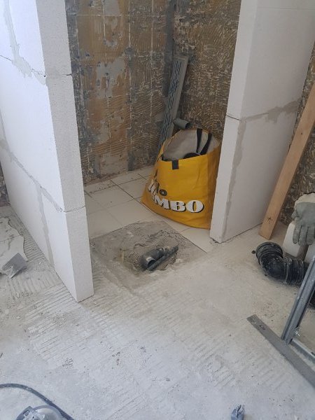

ik heb een vraag, is het nodig om in dit geval de douche te verhogen? Wanneer moet dit wel en wanneer moet dit niet gedaan worden?
kunnen de afvoerleidingen niet in de vloer worden gelegd? is het enkel een kwestie van uitgraven, of is het gewoon niet mogelijk.
ter info, aan de andere zijde van de muur komt een bad met afvoer aan de muurzijde, deze worden samen op de afvoer aangesloten van de douche.
alvast bedankt voor jullie input.
De goot heeft een bepaalde inbouw hoogte.
Vaak is het niet mogelijk om de afvoer dieper te leggen i.v.m. afschot van de leidingen.
Maar zoals ik op de foto kan zien, als eerst de tegels en de cementdekvloer er uit was gehaald, had je al veel hoogte kunnen winnen.
Trouwens het bad aansluiten op dezelfde afvoer als de goot, is vragen om problemen.
Grote kans dat als het bad leeg loopt, het water er bij de goot weer uit komt.
Ook zal de sifon van de goot leeg getrokken worden, en gaan stinken.
Maar wat zegt de installateur hierover die bij je bezig is?
Die zegt dat ofwel alles uithakken van beton en dan de nieuwe drain leggen, maar dat is meer uren werk en risicovoller omdat er ijzeren dingen en leidingen lopen en ze niet weten waar die lopen , ofwel plaatselijk de douche ophogen.
En idd badafvoer op de afvoer van de douche en die van de douche naar de hoofdafvoer( of hoe heet dat?) die bij alle buizen achter de wc loopt.
Eerst zeiden ze heel de vloer moet opgehoogd worden maar dat wou ik niet, een lelijke instap bij de deur als je binnenkomt.
Dus toen zei die plaatselijk ophogen.
Maar hoe zou het dan idealistisch gezien gedaan moeten worden qua afvoer van bad en douche?
Moet wel erbij zeggen we hebben 6 offertes gevraagd en dus mensen komen laten kijken en die zeiden allemaal dat de afvoer van bad op de afvoer van de douche zou komen 🤔...
