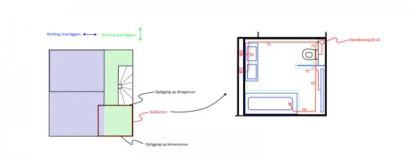

Kleine toelichting bij mijn vloer:
Links een bovenaanzicht van de bovenverdieping. Rood omringt is mijn badkamer. Deels op de 'blauwe' vloer en grotendeels op de groene vloer. De richting van de liggers is hierin aangegeven. Het stuk groen steunt af op de binnenmuren aan de voor en achterkant van het huis en wordt ook nog ondersteund op de aangegeven draagmuur. De blauwe vloer wordt ondersteund op de muur met de buren en de stalen balk die je zien op de foto uit mijn eerdere post.
Bedoel je met de gehele vloer dan het gehele gearceerde gedeelte of zou dit wel kunnen werken voor alleen de badkamer omdat dit wel tussen twee oplegpunten ligt? De belasting op het blauwe gedeelte geloof ik wel, dat ligt vrij dicht bij het opleggingspunt.

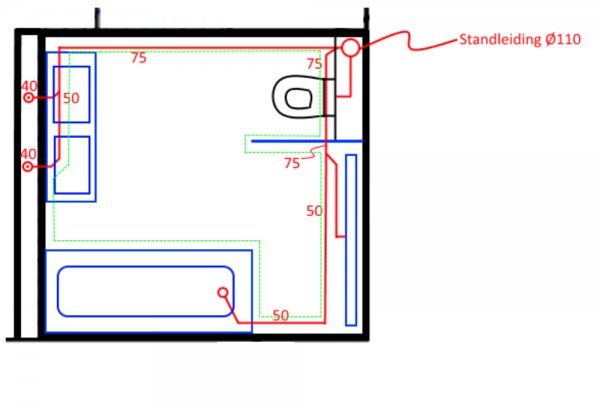

Qua leidingwerk heb ik het ingedeeld zoals te zien is op de afbeelding. Dit volgens aanraden van dat documentje van een van de voornaamste leveranciers op pvc gebied. Of heb ik het nu overdreven en zou ik vanuit de standleiding beter kunnen aftakken met 50 voor bad, regendouche en tweetal wasbakken?
EDIT:
Ik zag dat de afmetingen niet echt duidelijk waren:
Ik heb alle leidingen zo langs de muren gelegd zodat in het groene gedeelte nog vloerverwarming kwijt kan.
Alle horizontale bochten worden 2x 45°
De dikte van de druklaag moet overlegd worden met een constructeur. Het is ook een aanpassing van de constructie van je huis, dus formeel vergunningplichtig.

Stel je vraag over het leidingwerk even in een nieuw topic. Dat houdt het overzichtelijk.
Als je de liggende 75mm gelijk 50 maakt (=ruim voldoende), hoeft de vloer dus maar 50mm opgehoogd te worden.
