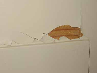

Bij mij in de woning hebben ze op diverse deuren dunne houten platen gemonteerd. Nu begint het verf langs deze platen te barsten en af te brokkelen. Wat kan hiervan de oorzaak zijn. Ik wil de deuren opnieuw schilderen, moet ik alle verf eraf halen (branden) of bestaat er een alternatieve oplossing.
De woning was niet in mijn bezit toen de deuren geverfd zijn, dus helaas weet ik niet wat ze gedaan hebben. Foto bijgevoegd om mijn wazige verhaal te verduidelijken
Mijn inziens ligt het aan een onvoldoende hechting van de verflaag.
Daar waar spanning optreedt (dunne houten platen) zal de verf dus gemakkelijk losbarsten.
De verf zelf ziet er nogal hard uit, misschien toch beter overstappen naar een meer flexibel systeem zoals een goede buitenacrylaatlak.
Een oplossing :cry: : tja, alles eraf is een rotklus.
Reparatie : beperken tot het wegsteken van de loszittende verflaag, het hout eens flink ruw schuren, een verdunde grondverf erover, fijner schuren, de verschillen uitplamuren met een acrylplamuur,schuren, nog eens een volle grondlaag erover, de deurr volledig matschuren en het geheel twee maal aflakken.
