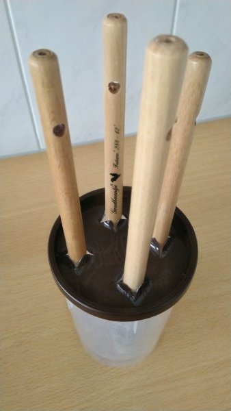

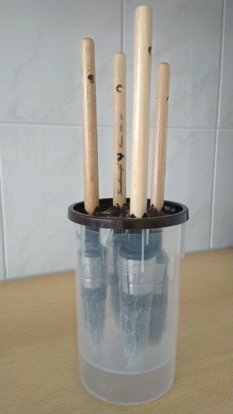

Vanmiddag een schilderkwasten container gemaakt van twee lege jodekoeken bussen. De rauwe lijnolie is besteld en gaat uiteraard nog in de containers. Hier volgen de foto’s:

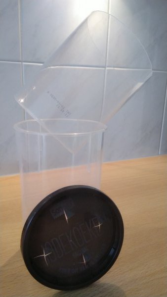

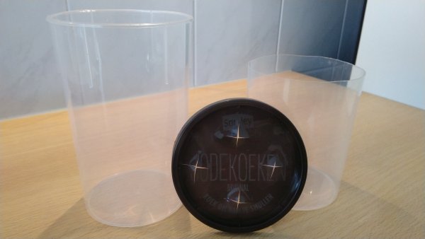

Ik heb 1 bus heel gelaten en van 1 bus een gedeelte afgeknipt. De bus waarvan het gedeelte is afgeknipt heb ik in de hele bus gezet zodat het geheel steviger is. Het deksel van de bus heb ik 4 kruisen in gesneden met een stanley mes zodat de verfkwasten in de bus geplaatst kunnen worden. Dit is een leuke, goedkope, doe het zelf oplossing om je kwasten te bewaren. Zelf gebruik ik rauwe lijnolie. Succes! 😇
