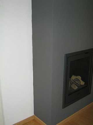

Hoe los je het beste een niet strakke verfscheiding in een hoek op? Het gaat om een witte wand waar in het midden in een uitsparing een open haard is geplaatst. Deze uitsparing is grijs. Het gaat om een structuurwand met een vrij groffe (bijna ronde) korrel. Het leed is helaas al geleden maar wie heeft er een oplossing?
Bij het verven van de witte wand hebben we de grijze wand van de uitsparing afgeplakt in de hoeken maar helaas bij het aftrekken van de tape kwam er grijze verf mee.
Nu is de grijze wand van de uitsparing weer opnieuw geverfd maar het is niet gelukt om een mooie strakke verfscheiding te maken tussen de grijze en witte verf. Tweede probleem is dat de structuur niet meer goed zichtbaar is het dus op sommige plaatsen praktisch vlak is doordat de structuur met verf is bedekt. Niet mooi strak dus :shock:
Hoe valt dit probleem nu het beste op te lossen. We denken zelf aan een sierstrip oid? Maar dit gaat wel weer ten koste van het strakke karakter van de wand. Eventueel kan ik een foto plaatsen. Alvast hartelijk bedankt.

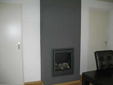

------l__l------
Dit is de wand waarbij de in de uitsparing de open haard is geplaatst.
De ------ zijn wit en de uitsparing is grijs.

Van die hoeken kan ik me vanaf de schetsjes geen goede voorstelling maken.
Zo, dit geeft een beter beeld denk ik.
Wat is een beste oplossing om het toch een beetje netjes eruit te laten zien? Zo van een afstand valt het mee, maar van dichtbij is de lijn niet helemaal strak.

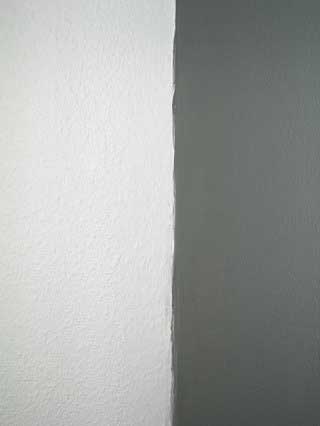

Het probleem is inmiddels verholpen dankzij de geweldige tape.
Het is nu een mooie strakke lijn.

Van dichtbij dus, zoals de laatste foto hiervoor...
Er had ook een kitnaadje in de hoeken gespoten kunnen worden en dat schilderen. Acrylaatkit. Krijg je ook een strakke lijn. De kitnaad voor de helft meeschilderen en je hebt een strakke lijn. En een voordeel is dat je gelijk eventuele scheurtjes weg kan werken.
