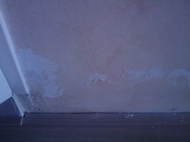

Beste,
We hebben een tijdje geleden onze nieuwe Yton muren yton laten stuccen aan buitenkant van de badkamer. Na 2/3 weken hebben we de muren voorzien van de verf voorstrijk en daarna de muren met decoratieve verf behandeld. Het resultaat is top. Maar nu laten sommige delen van de verf los en het lijkt net of de muur nat is. We dachten dat het het misschien door een lekkage komt maar de verf laat op verschillende plekken los.
Wie zou ons kunnen vertellen hoe dit komt?
Deze winter was zeer koud en we kunnen ons voorstellen dat het stuc werk nog niet goed droog is, zou dit het probleem kunnen zijn of is het toch iets anders. Zou het toch iets met lekkage kunnen zijn?
Wie o wie?
Hierbij de foto's van de muren
Dat is waarschijnlijk lekkage vanuit de badkamer.
Controleer de voegen van de tegels en vooral of achter de rozetten van de douchekraan de openingen rond de muurplaten goed afgekit zijn.
