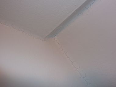

ik ben de zolder aan het opknappen. Vorige week is de stucadoor geweest. 2 dagen geleden heb ik alle randjes netjes gekit met Bison Acrilaat kit.
ik dacht dat je dit kan verfen maar nu barst al mijn verf op de voegen, het ziet er niet uit. Het is is verf van het merk Alaska, kunstharsdispersie basis.
Ik kan niet meer de kit weg halen zonder alles te beschadigen, maar heb ook een tijdsgebrek omdat een tweede kleine op komst is :P .
Kan iemand mij vertellen wat ik fout heb gedaan, maar beter wat ik kan ik nu doen. Wanden etc zien er superstrak uit, behalve op de naden
Die naden: wat zit er aan weerszijden? Ik weet niet wat er op de gebruiksaanwijzing staat, maar 2 dagen vind ik krap-aan droogtijd.
Het is een "hout skelet bouw" huis, wanden zijn op zolder geplaatst met gipsplaten, en daarna gestuukt. Dit heeft 4 dagen gedroogd, stucwerk was goedwit.
Daarna gekit
Zal de kit nog steeds uitharden met die verf erop? en zo ja, kan ik het daarna nogmaals verfen op die kitlaag met gebarsten verf?
Ik zie nu zelf dat er op de kit spuit staat dat het oververfbaar is na volledige uitharding. En even verderop volledige uitharding na 1 tot 2 weken........ :oops:
Ik denk dat je de kit na uitharden als spagetti-slierten kunt wegtrekken. En dan het hele verhaal opnieuw met droogtijd erbij.

De kitnaad, is niet echt superdik, heb gewoon alle hoeken gekit, en met natte vinger weggestreken, denk max 5 mm dik.

Fotootje van de ellende, dacht vandaag een eind te komen, maar het zit flink tegen!
Nou ja, het kan niet altijd goed gaan.
Had overigens van de stucadoor ook het kit/verf advies gekregen. Hij gebruikt het ook altijd. Heb alleen water gebruikt voor het afstrijken van de kit.
Hmm, dit is wel heel bar. Lijkt op verdunde gips die is gaan drogen en barsten; heb je 't te nat gemaakt? Bovendien veel te breed en waarschijnlijk te ondiep. Kitten doe je door een "gleuf"tussen 2 stroken schildertape vol te leggen, voorzichtig met zeepsop afstrijken en dan tape verwijderen. Dan niet meer aanzitten met je klavieren!
Nee het is echt alleen de kitlaag, niet het gips, wat je ziet aan barsten is alleen verf.
Alles is gewoon met 1 laag kit afgewerkt, en dan gladgestreken met de vinger
Misschien nu het beste,laten drogen en nog een keer de kwast erover
heen.
Ik denk,als je de kit gaat verwijderen,dat het niet mooier wordt.
Je kan een stukje proberen.
