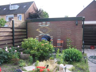

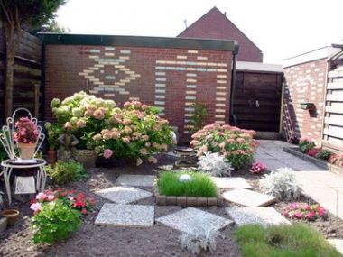

Ik wil graag weten hoe ik verf van mijn gemetselde schuur muur kan halen. Er is een motief geverfd per gemetselde steen en we hebben al geprobeerd om het eraf te halen met afbeits, staalborstel en hogedruk.
Ik weet niet wat voor soort verf het is, het zit er al jaren op.
Wie o wie kan mij helpen, of is de beste oplossing om eroverheen te verven in baksteenrood.

Zou je eens een foto kunnen plaatsen dan is het mischiem te zien.
Uitzicht
Ik hoop dat dit te zien is

Leuk bedacht van de vorige bewoner, maar wat een ramp als je er niet van houdt! :(
Probeer het eens met speciale afbijt voor latex/acrylverf.
Heb je meer kans mee dan met gewone afbijt.

Bij het erover verven zal er altijd een kleurverschil blijven, of je moet alles schilderen. Alternatief (ik noem maar wat) is een rozenrek er tegen schroeven en vol laten groeten met Hedera, Hydrangea, Klimrozen, Bruidsluier, Clematis, Bosrank etc, etc, etc,.
Maar inderdaad, mooi ben je met zo'n vorige bewoner.
