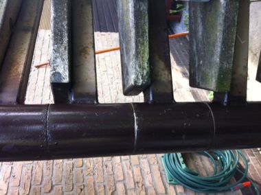

Ik wil onze balkonspiltrap opknappen en de tredes iets ruimer maken (360 graden ipv 170 graden nu). De ijzeren trededragers zijn aan de ijzeren paal vastgedraaid met drie x 3 mm inbusmoeren. Probleem is dat deze moeren muurvast zitten en ik met zo'n kleine inbussleutel niet teveel kracht durf te zetten. Waarschijnlijk zit alles zo vast omdat er een dikke verflaag op het ijzer zit, wellicht in combinatie met wat roest. Weet iemand hoe ik weer beweging kan krijgen in de inbusmoertjes en de verschuifbare trededragers? Ik ben al in de weer geweest met een staalborstel en een spuitbus WD-40 ('maakt los wat vastzit').

Ik heb inmiddels van alles geprobeerd: van grotere inbusdraaiers, kruipolie en cola, tot verwarmen en gewoon ordinair met een moker slaan. Maar er is geen beweging in te krijgen. Ik begin zelfs te twijfelen of de tredes überhaupt te verstellen zijn, maar zo ziet het er toch echt uit (zie foto, ). En waarom zouden er anders inbusmoeren zitten?

Ik heb zo'n spiltrap binnen staan. Bij mij krijg je de inbusjes wel los, maar de treden zitten vaak wel errug goed vast. Het verstellen zou moeten kunnen. Ik heb de trap van rechtsom linksom gemaakt.
Als hij buiten staat, is er een grote kans dat de treden aan elkaar zijn geroest. Dan wordt het lastig.
Je kan nog proberen heel de trap te demonteren, van bovenaf. Maar eerst nog even proberen de inbusjes eruit te boren.

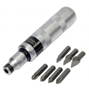

Heb je al geprobeerd om er een inbus-bitje in te zetten en daar met een hamer een klap op te geven? Je hebt kans dat het roest dan los laat.
Nog meer kans heb je met een slagschroevendraaier:
Hier doe je een bitje in, zet hem op de schroef en geeft er een klap met een hamer op. Door het mechaniek in de slagschroevendraaier wordt de klap van de hamer omgezet in een draaibeweging.
Eruit boren doe je met een goede metaalboor. Diameter iets kleiner dan de schroefdraad, zodat deze niet beschadigd. Evt. naderhand tappen om de resten er goed uit te krijgen, zodat de nieuwe boutjes er in passen.
Slagschroevedraaier noemde ik al, ik zou alleen een elektrische gebruiken.
