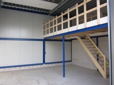

ik heb een garage van 7 x 3,2 x 3, en wil hier graag een halve verdieping in maken. Van ongeveer 2.5m diep, om wat spullen e.d. op te bergen.
Het materiaal van de muren weet ik zo niet, volgens mij is dit (gas) beton maar durf ik niet met zekerheid te zeggen.
Hoe kan ik dit het beste aanpakken, heb geen idee namelijk.
Hier een voorbeeld van wat ik ongeveer wil:
Maar dan dus een stuk kleiner, de garage is 3,2 breed, en de opslagverdieping moet ongeveer 2,5m diep worden. Als het kan zonder staander

Ik denk dat het verstandig is een constructeur in te schakelen. Want die bekijkt ook of de constructies waar de nieuwe vloer aan komt te hangen het gewicht aan kan.
Denk je aan de vergunning voor het bouwen?
