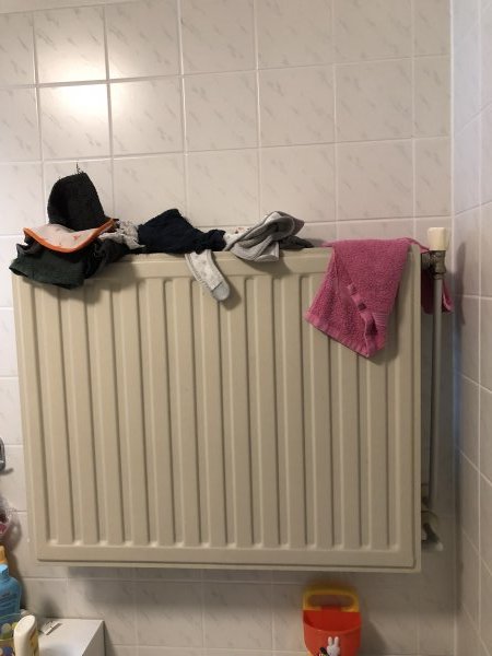

Helaas kon ik van de huidige situatie even geen foto maken, dus daarom maar creatief met paint aan de slag gegaan.
Op mijn plaatje zie je het zijaanzicht van een van de muren. De uitsparing rechtsonder is het bad.
In het rood getekend zie je de huidige radiator. Deze moet vervangen worden door een designradiator (zie groen). De huidige is horizontaal breed, de design zal een vertikaal formaat hebben.

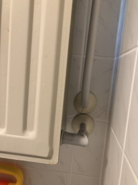

De aansluiting komt momenteel uit de muur aan de rechteronderkant (zie blauw). Er zitten geen koppelingen, de buizen zijn beiden op maat gebogen.
Nu wil ik dus een designradiator ophangen en deze moet, op welke manier dan ook, aangesloten worden op de twee mogelijke aan en afvoer buizen.
Grote vraag is: hoe?
Ik verwacht dat de designradiator ook een stukje lager zal hanger dan de aansluithoogte van de huidige buizen.
Wat kan ik het beste doen? Bestaat er een design radiator met zijaansluiting? Wat zijn jullie ervaringen? Tips? Alles is welkom!
PS: MOD:als dit topic beter in een ander onderwerp thuis hoort, dan graag even verplaatsen. Dank

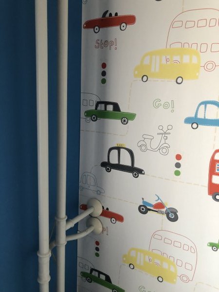

Hoe zitten de aansluitingen aan de andere kant van de wand? Wat is dat voor een ruimte? Kan je daar de leidingen wel verplaatsen?
Hoi, bedankt voor je reactie.
De ruimte erachter is een slaapkamer. De 2 buizen die in de badkamer binnenkomen zijn in deze slaapkamer van 2 dikkere leidingen, die in de hoek van de kamer helemaal van boven naar beneden lopen, afgetakt.
Ik zal later een foto toevoegen
Je gaat geen design radiator vinden die je zonder de leidingen te verleggen kan aansluiten.
En dus heb je de keuze om of in de badkamer de leidingen aan te passen of in de kinderkamer.
Omdat het gefitte leidingen zijn is dat ook nog niet zo simpel te doen voor iemand die er nog geen ervaring mee heeft.
Dus mijn tip zou zijn om bij een installateur langs te gaan en daar een radiator uit te zoeken en te laten plaatsen.
Ik dacht in eerste instantie ook gefit. Echter kijk ik naar de aansluiting 15 zouden het perskoppelingen kunnen zijn toch.
Oke, omleggen van de leidingen gaat lukken.
Klopt t als ik als volgt te werk ga:
CV ketel uitschakelen(stekker eruit) - Bijvul slang aansluiten op radiator nabij de buitendeur - Slang naar buiten - beluchter van hoogstgelegen kachel in huis ook opendraaien - aftapkraantje openen van de kachel met slang (en ook de ontluchter van die kachel) - systeem leeg laten lopen via de slang - daarna buizen omleggen in badkamer/oude kachel verwijderen - daarna alle beluchters dicht en systeem boven op zolder weer vullen - diverse kachels ontluchten - verwarming aanzetten en testen - daarna weer ontluchten.
Is dit correct? :)
