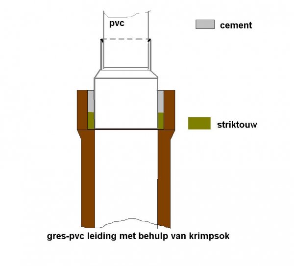

Om de pvc buis van de binnenhuis riolering aan te kunnen sluiten op de bestaande gresbuis het laatste stuk grespijp verwijderd (zat al los in de volgende kraag), de kraag afgeslepen en een pvc krimpmof overgang gemaakt.
Dit laatste stuk grespijp wil ik dus weer plaatsen in de rest ban de gresbuis. Wat voor vulmiddel moet ik gebruiken? Het oude materiaal lijkt op een mengsel van klei en zand/cement.
Moet ik zelf een mengsel maken of zijn er kant en klare middelen te koop?
Dank alvast!

    Waar moet dat stuk gresbuis precies in/aan komen ?
    Brielle
    Bestaande situatie was grespijp onder bijkeukenvloer (gemetselde stenen op zand, grespijp ligt in het zand) en verder naar riool. In de laatste kraag zat een loden buis met T stuk naar toilet en rest van het pvc afvoerbuis binnenshuis. Dat lood wilde ik er tussenuit hebben, vandaar deze actie.

    Mijn vraag beperkt zich tot de manier van het verbinden van gres-in-gres dus
    Frank
    Plaats voor de duidelijkheid even een foto van het geheel.
    Marcn88
    Grespijp plaatsen en dan de kraag aanvullen met specie
