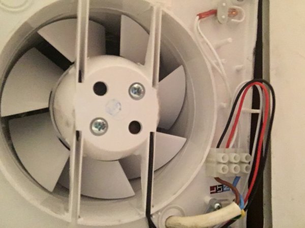

Ik heb een nieuwe mechanische ventilator in de badkamer gezet maar wanneer ik deze heb aangesloten hebt werkt deze prima echter gaat deze ineens uit en niet meer aan.
deze is los aangesloten op een schakelaar.
iemand een idee hoe dit kan?
De witte kabel komt uit het plafond, vermoed dat de oude bewoners daarboven een stopcontact hebben gemaakt maar die kan ik niet vinden.
Komt bruin dus als schakeldraad van de schakelaar af? Dan moet deze op LT en heb je dus geen naloop want de spanning is weg nadat de schakelaar uitgaat.
Of als bruin hier een normale fasedraad is die constant spanning voert dan deze op L en LT aansluiten, dus doorverbinden. Dan draait de ventilator constant. Ik denk dat rechtsboven een vochtsensor zit? Die regelt dan wanneer de ventilator inschakelt.
Normaal sluit je bruin op L aan als constante spanning voor de naloop en zwart als schakeldraad op LT die zorgt dat de ventilator start als de schakelaar aangezet wordt.
