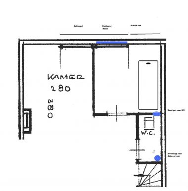

Dag klussers,
in onze badkamer wil ik graag een mechanische ventilator inbouwen. Op zich geen raketleer, maar toch wat vragen waar ik jullie mening voor zou willen. Op de onderstaande afbeelding de badkamer layout:
De badkamer is half onder het schuine dak en half met een dakkapel. Aan de linkerzijde is het raam, rechts het schuine dak. Rechts, in de wand boven het bad zit een rond gat (horizontaal) met een schoepenrooster naar de wc en in de wc is er een luchtafvoer (verticaal) naar het dak.
Nu leek me het beste om de ventilator in te bouwen in de wand van de dakkapel, echter daar loop ik tegen de zeer geringe dikte van de wand aan (nog een oud type met enkel hout plaatje/schroten). Met een beetje mazzel haal ik daar max 2 cm diepte en dan zit ik al tegen de zinken buitenplaat aan. Oftewel, lastig. Of niet??
Alternatief zou een constructie zijn met de ventilatorunit boven het bad en de afvoer direct aansluiten op de afvoerpijp in de wc. Dan loopt er echter een pijp door mn wc en dat lijkt me niet zo sexy. Bovendien moet dan e.e.a. verlopen van de diameter van de ventilator naar de (oude) maat van de zinken pijp en vraag ik me af of er genoeg beweging in de lucht komt om alle vochtige lucht uit de pijp te krijgen???
Iemand die hier z'n licht over kan schijnen??
Kun je de ventilatie van de badkamer niet gewoon door het dak van de dakkapel steken, met erbovenop een ontluchtingskap? Dan heb je het probleem van de dunne wand niet. Al denk ik dat er genoeg ventilatoren zijn die bijna geen diepte nodig hebben m.a.w. zelfs die 2 cm is genoeg.
Als je genoeg hoogte hebt zou je ook aan luchtleidingen (platte buizen) en bijv. een buisventilator kunnen denken, en deze achter een verlaagd plafond wegwerken. Op die manier kun je misschien ook centrale afzuiging maken.
Is het een plat dak boven het toilet?
Een mogelijkheid misschien is een nieuwe dakdoorvoer maken in het toilet in de hoek bij de badkamer. Met een buisventilator bovendaks maak je twee aftakkingen voor toilet en badkamer. Dan heb je de minste buis in t zicht.
Let bij de zijkant van de dakkapel op eventuele aanwezigheid van asbest. Als dat er niet zit, is een ventilator in deze zijwand de makkelijkste optie. Als je dan toch bezig gaat, kan je het wandje meteen isoleren.
Dank voor jullie reacties.
Het is inderdaad een plat dak, maar ik zie het niet zo zitten om in de goede bitumenlaag een gat te maken. Of is dat goed zelf te doen? (het weer waterdicht maken bedoel ik dan).
Op zich lijkt de zijkant me de beste optie. Het is een simpel houten wandje (schroten) met een plaat van zink aan de buitenkant. Lijkt me ook wat beter waterdicht te houden omdat de dakrand ook een beetje uitsteekt.
uiteindelijk heb ik een "gewone" muurventilator gekocht en daar een opbouw voor gemaakt. Na het doorboren van de muur kon ik precies zien hoeveel dikte deze had (idd maar krap 2 cm) en heb ik de resterende diepte van de ventilator schacht opgevangen door een vierkant "doosje" te maken die er precies omheen past. Nu komt de mond precies buiten tegen het alu lamellenrooster aan en gaat alle vochtige lucht direct naar buiten.
