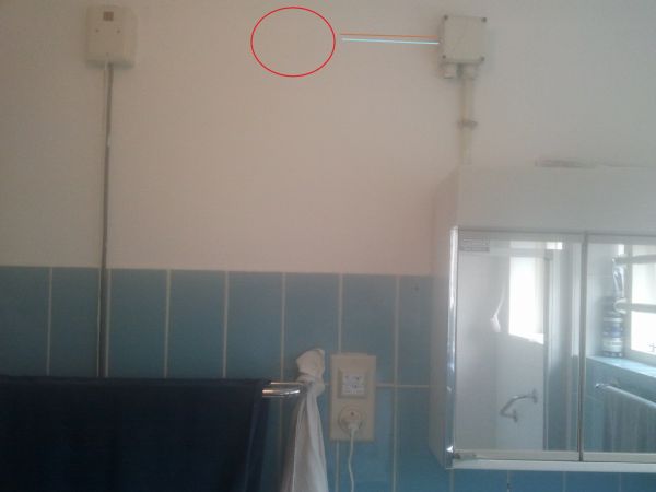

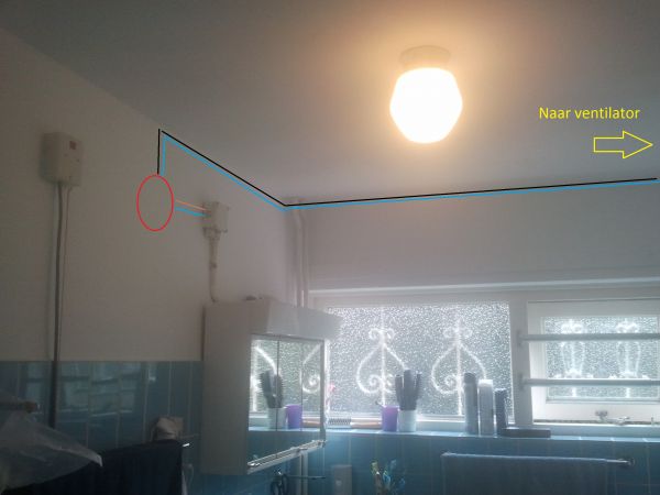

Ik ben van plan een ventilator in de badkamer te plaatsen. Hiervoor moet ik alleen een extra schakelaar aanleggen. Het probleem is dat ik niet precies weet waar de huidige elektra in de muur ligt. Ik wil graag een trekschakelaar tussen de kabeldoos en de trekschakelaar van de wasmachine plaatsen. Ik heb een leiding/spanningszoeker gekocht, maar dat werkt niet echt zoals ik verwacht had. Hebben jullie misschien ideeën hoe ik dit het handigst aan kan pakken? Het is een goedkope oplossing, en het hoeft ook niet pico bello eruit te zien (meer een tijdelijke oplossing). Aangezien het mijn eerste project is (wel enige ervaring met klussen uiteraard) zal ik alle hulp kunnen gebruiken
Bij de foto: rood = plaats van de schakelaar, lijnen zijn kleuren van de elektra.
Alle tips zijn welkom, dus als jullie het compleet anders zouden doen hoor ik het graag
Bedankt voor de tip, is een kabelgoot genoeg bescherming voor de elektra (ivm met water/vocht?).
Mijn belangrijkste vraag is eigenlijk, als ik een opbouw trekschakelaar ertussen zet, wat is de beste manier om zeker te weten dat ik niet op bestaande elektra boor (leidingzoeker werkt iig niet)
Waarom laat je hem niet samen schakelen met de verlichting, eventueel met naloopfunctie? Of desnoods de lichtschakelaar vervangen door een serieschakelaar, als je de ventilator apart wilt bedienen. Dan een kabel/draad via een goot naar de de ventilator aanleggen, of misschien heb je wel een verlaagd plafond waar je via de bovenkant bijkomt.
