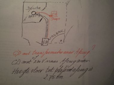

Heb de afzuigbuizen tbv de douche aangelegd. Plafond wordt dmv systeemplafond dichtgemaakt. Heb naar de afzuig van de douche zwart en blauw en aarde vanuit de CD gelegd ( zwart in de tekening van CD naar afzuig)
Mag ik dat zo op de ventilator in de douche aansluiten?( deze ventilator zit in het systeemplafond alsook de CD en de ventilator zit op 275 cm boven de grond) of dien ik een nieuwe CD te zetten ( de rode CD op de tekening) en van daaruit met transformator( althans zwakstroom) naar de afzuiging? en zo ja met dezelfde kleur draden ? en kan ik op een ventilator deze zwakstroom aansluiten?
bedankt alvast voor de aandacht,
andres
Als het hele spul >2.25m boven de douchevloer zit valt het buiten de zone indeling voor badkamers en mag je gewoon 230v toepassen.
Dit wordt overigens in de nieuwe norm opgetrokken naar 2.60m, je zit dus aan de veilige kant.
Een ventilator voor 230v zal op zwakstroom niet werken.
Die zwarte draad in de centraaldoos moet uiteraard doorlopen naar een schakelaar, daarnaast moet dan nog een bruine (fase) draad van centraaldoos naar schakelaar worden getrokken. En verder wat Sxnder al zegt.
