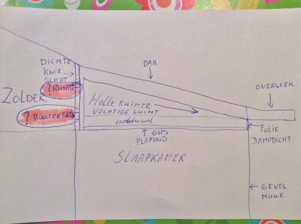

Ons huis heeft uitbouw met hellend dak met dakoverstek van ca 1 m.
als er nachtvorst is geweest en daarna de zon op het koude dak van de uitbouw schijnt, hebben we condenslekkage, terwijl de overstek goed geventileerd is met voldoende luchtdoorstroming.
aan de ene kant , de muurkant, is de ruimte onder het dak die uitkomt in de overstek dichtgemaakt met dampwerende folie, dus wél dampdoorlatend naar buiten, maar niet naar binnen, het dak in.
aan de andere kant is het dak van de uitbouw afgedicht op zolder met dichte knieschotten.
Zou het niet beter zijn om in de knieschotten óók ventilatieroostertjes te plaatsen, zodat vochtige condenslucht via die roosters , via de zolder! afgezogen wordt door de mechanische ventilatie die op zolder staat en ook een ventiel op zolder heeft.
Of wordt het dan juist weer te vochtig op zolder of te koud, zodat je schimmel krijgt?
Nu kan het vocht alleen naar buiten via de folie het dakoverstek in , waar het vervolgens via de openingen naar beneden lekt.
Het zal wel weer droog ventileren uiteindelijk, maar toch wordt de overstek steeds nat aan de binnenkant in dit soort situaties. Foto’s heb ik niet, gaat niet.

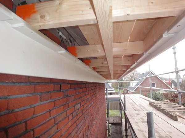

toch een foto op internet gevonden van soortgelijke situatie, het overstek is hier op deze foto nog niet afgetimmerd met platen, maar je ziet de uitsparingen voor ventilatie, zodat het door kan tochten de hele dag.
ook zie je folie, die wij ook hebben, ander merk en kleur.

Ja, je maakt een denkfout.
- Óf je isoleert de volledige ruimte en maakt deze aan de warme zijde dampdicht. Het dak is al geisoleert, dus wat ontbreekt is de isolatie aan de onderzijde. Dan mag het luik openstaan.
- Óf je moet de knieschotten juist luchtdicht maken enisoleren aan de achterzijde. En dus niet het luik openzetten.
De ventilatiesleuven in het houtwerk zijn enkel om een lichte ventilatie achter het houtwerk te krijgen.
Even ter verduidelijking,
achter de knieschotten, zit dus een loze ruimte, boven de uitbouw, met isolatiewol die uitkomt in de dakoverstek en dampdicht is gemaakt, vocht wel naar buiten, niet naar binnen dus.
In die loze ruimte boven plafond en onder het dak, ontstaat condens als de zon de lucht in die ruimte na een koude nacht plotseling opwarmt en die kan er alleen aan de buitenkant, gevelkant uit, direkt de overstek in en lekken maar.
Vandaar mijn vraag over afvoer damp, vochtige lucht , via beide kanten, naar buiten én via ronde roostertjes, naar binnen het afvoerventiel in? en luik dicht.
Wat is er fout aan dit idee?
Maak een schets wat ik zie is toch geen knieschot.
Een warmte stroom gaat alleen naar binnen zodra het binnen kouder is dan buiten. Zal weinig voorkomen.
Ventileren doe je met buitenlucht. Lucht van de zolder is waarschijnlijk te warm.

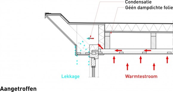

dit is wel een verhelderende tekening van een soortgelijk dak, ander overstek, net als mijn situatie, de warme lucht wil linksaf naar buiten de overstek in, daar ontmoet het koude lucht en krijg je condens en lekkage.
Het verschil is, dat ik dus wél een dampdichte folie heb, warme lucht er wel uit, koude lucht er niet in. Maar dit lost het probleem niet geheel op, vandaar mijn vraag over extra ventilatie via de zolder.

Warmte stromen gaan van warm naar koud. Jouw bedoeling is tegen de natuur in te werken en de lucht van een lagere temperatuur de zolder op trekken. Je gaat dus de hele zolder in temperatuur verlagen. Idem de vloer van de zolder die het plafond is van, waarschijnlijk, een slaapkamer.
Het lijkt met toch verstandiger dat je eerst je huiswerk gaat maken. Dikte van isolatie, planken, of platen, zitten er folies enz..
Ok, geen goed idee dus, buitenlucht nodig.
