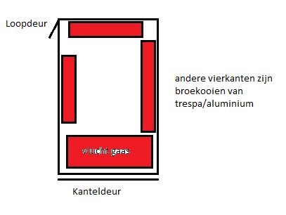

Ik heb een vogelverblijf in de vorm van een garage met aan 1 kant een stalen roldeur de tegenovergestelde wand is dicht. de rechtse lange wand is ook dicht.
En in de andere wand zit een loopdeur.
De ruimte is 7 bij 4 meter.
Rondom staan allemaal broedkooien met agaporniden en in het midden is dus een grote open ruimte, de kooien staan langs de wanden.
Nu het volgende, ik heb gigantisch veel last van fijnstof echt niet normaal. heb ook gelijk pijn aan mijn ogen en bij schoonmaken last van mijn longen. ik moet hier dus iets aan doen.
Ik heb een luchtreiniger van Pro....nion staan in mijn verblijf en dit helpt wel alleen niet tegen zulke hoeveelheden stof!!
Nu heb ik wat gelezen over ventilatie en wil het echt goed aan gaan pakken. er zit nu namelijk geen ventlilatie in.
Hoe kan ik dit het beste in mijn ruimte aanpakken zonder dat er tocht onstaat en dat de ventilatie optimaal is. Graag hoor ik jullie ervaringen
Hieronder een schets van de situatie nu
Stofafzuiging? dan zul je ook moeten verwarmen denk ik om de boel geen kou te laten vatten
heb geen ervaring met vogels. kun je niet iets doen met de luchtvochtigheid?
weet dat pluimveebedrijven hier ook wel mee worstelen
