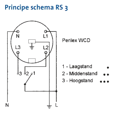

Ik had afgelopen weken steeds vocht uit de kieren van de tape waarmee de buis en flexibele buis mee verbonden zijn die het dakafvoer in gaan.Denk dat de vocht niet weg kon door het dak.Ik ben op het dak geweest maar kon gewoon door de openingen heen steken.Ik kwam er ook achter dat de ventilator veel te traag draaide.Dus misschien blies ie niet hard genoeg.Hij draait nu plots veel harder op stand 2 nadat ik ook even in de schakelaar had gekeken.Nu komt de vraag...Ik heb een bruine draad,dat lijkt me stand 1,ik heb met een elektroschakelaar het zo gemaakt dat ik hem kan koppelen met een zwarte draad...dan komt ie op stand 2...want als ik de andere draad verbind met bruin dan gaat ie nog harder...dus dat is stand 3..Nu wil ik graag zoals het hoort...een schakelaar met drie standen..Hoe sluit ik die draden aan ?

Meestal worden ze aangesloten volgens dit schema:
De ventilator zit dan met een Perilexstekker aangesloten.

Ik heb een 3 standenschakelaar bij een bouwmarkt gekocht maar die doet niks met de drie draden.Wat ik ook aansluit...de ventilator reageert er niet op.Terwijl als ik de bruine draad tegen één van de twee zwarte draden hou dan verhoogd het toerental.Denk dat het een 3 standenschakelaar is voor wat anders.Kan iemand me vertellen wat voor schakelaar ik moet hebben en waar ik die kan halen.
Dat zou die schakelaar natuurlijk evengoed moeten kunnen bedienen, of het nou wel of niet het juiste schakelaartype is; bruine draad op de L ingang van de schakelaar en zwarte draad op een van de uitgangen van de schakelaar.

ps...met de schakelaar is het in orde gekomen...Heb er één gehaald bij de vakwinkel.
