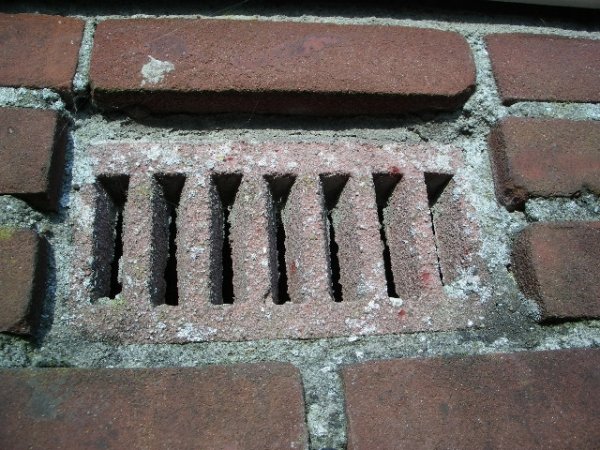

Vind het opvallend. Bij ons een lostaande schuur van 3x6m met de buren samen. 18m2. In het midden een muur met twee gaten. Twee deuren twee ramen. En ieder 2 ventilatie stenen onder het boeideel aan de kopsekanten. Nooit geen last van roest op onze fietsen.

Was het maar zo simpel een paar ventilatie stenen.
Wil niet heel negatief over de huidige aannemerij zijn, maar het is echt zo goedkoop en ruk mogelijk bouwen en zo veel mogelijk vangen. En het “er zijn geen mensen
"Was het maar zo simpel een paar ventilatie stenen."
Waarom zou het niet zo simpel zijn?
Ook met mechanische ventilatie zal je een aanvoer en een afvoer gat nodig hebben.
Waarom die niet zo maken, dat je eerst kan testen af ventilatie zonder stroomverbruik genoeg is?
