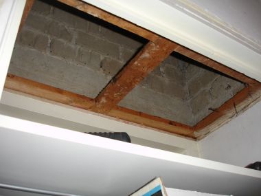

In mijn huis (1966) is tussen de keuken en de woonkamer een doorgeefkast gemaakt waarvan ik het plafonnetje (dat op 2.00 m hoogte zit) heb weggehaald om leidingen te kunnen trekken.

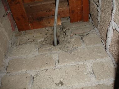

Al tijdens het verwijderen van het sierlijstje rondom het plafond (zachtboard) voelde ik tocht stromen... En het blijkt dat men de doorvoer voor de buitenverlichting "iets" te ruim heeft geboord in met name het binnenblad van de spouw
Oftewel: vanuit de spouw stroomt er nu koude buitenlucht in de ruimte boven de doorgeefkast. Nou wilde ik dat gat meteen afdichten (met PUR) maar ik twijfel: kan die ventilatie nodig zijn voor de ruimte tussen het plafond, de balken en de vloerdelen van de bovenliggende verdieping? Of kan ik dit gat veilig dichtmaken? Ik weet dat men het in 1966 niet zo nauw nam met isolatie, en wellicht gedacht heeft dat extra ventilatie nooit weg is...
