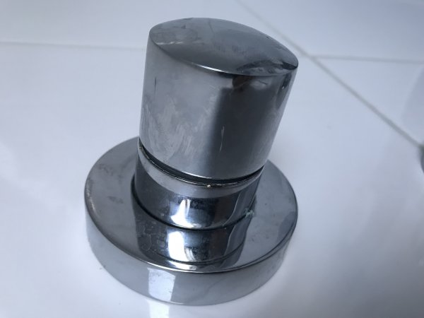

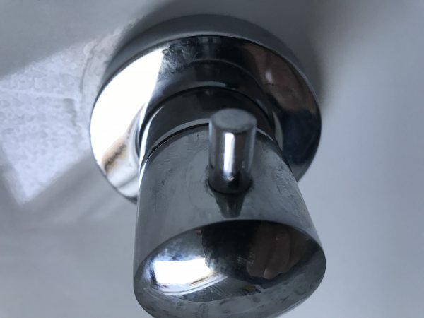

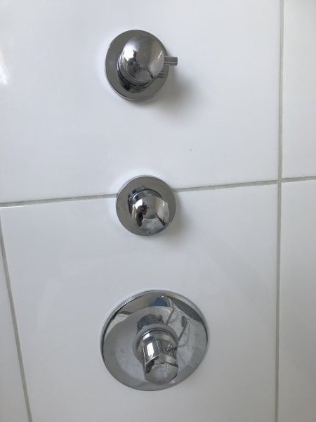

Ik heb deze Venlo inbouwkraan voor bad en douche in de badkamer. Deze zat er al toen we het huis in 2010 kochten. De bovenste van de 3 koppen lekt, waarschijnlijk een rubbertje. Ik krijg echter met geen mogelijkheid de kop eraf. Weet iemand hoe ik dat voor elkaar krijg? Alvast bedankt voor het reageren.
Henk253
Je zegt een venlo in bouwkraan maar waar staat dat dan plaatst het even beter in beeld ivm op zoeken op het net.
Marco Spits
Beste Henk, dank voor je reactie. Venlo staat op de middelste van de 3 knoppen
Henk253
We moeten eerst maar eens gaan zoeken naar type van alle 3.
Die bovenste zal wel de omstel knop zijn, maar waar lekt hij dan uit de knop of uit bad en of douche
Marco Spits
De bovenste is idd de omstel knop, daar zit het lek. Het druppelt daarlangs wanneer de kraan aan gaat.
Henk253
De onderste lijkt op venlo noxxa
de stopkraan middelste lijkt op Noxxa Inbouw stopkraan neutraal F2644AA
maar kan de bovenste niet vinden kan je die beter in beeld brengen

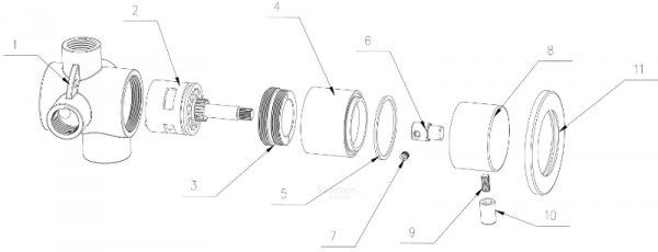

Kan je dat stiftje er uit draaien soms zit daar onder een inbus,
zo niet dan kan je knop naar voren trekken.
Marco Spits
Dank je wel Henk, dat ga ik eens proberen morgen
Henk253
Als je de knop er af hebt moet je nog uitzoeken welk merk omstel het is soms staat het in de knop binnenzijde.
zo ziet het ongeveer uit zie tekening.
