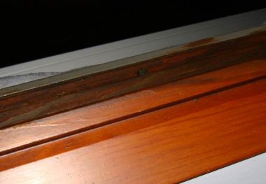

Sinds enkele weken lekt een Velux op een rare plaats.
ik heb hier al wat gezocht op 't forum maar hetzelfde probleem nog niet tegengekomen.
Zou ik echt de enige zijn???
Als ik het venster open, zie ik onderaan in de houten omlijsting (dus niet van het venster) water staan bij regen.
Dit water loopt dan onder de zink en onder de pannen naar beneden. Niet gezond.
Ik heb het raam er al 3x uitgehaald en zelfs alles gedemonteerd totdat ik het dubbel glasraam kon optillen.
In de rechterbendenhoek is het raam nat, nochtans nergens te zien waarom..
Raam teruggeplaatst alle onderdelen terug gemonteerd en voldoende kit op gedaan.
Resultaat...... 't zelfde.
Ten einde raad heb ik hetraam gewisseld met ee nandere Velux en wacht nu af.
VRAAG: zou er water kuhnen lopen tussen raam en omlijsting?
Iemand ervaring mee?
Er is absoluut niets te zien van kapotte rubber ofzo.

Wolvie
Hier een foto van de onderkant van de omlijsting (venster staat open)
het water staat bij regen in de uitsparingen van de houten lijst en loopt dan over onder het grijze profieltje; dus... ook onder het lood en onder de pannen.
het perspectief is niet helemaal juist maar het grijze profiel is lager dan de binnenboord va nde omlijsting, anders zou het water gewoon naar binnen overlopen.
gisteren heb ik 2 Veluxen omgeruild en wacht nu ongeduldig op de regen.
Is het probleem mee verhuisd of niet :?: :shock:
Wolvie
Opgelost.
ik heb hem helemaal gedemonteerd, terug gemonteerd en op een paar kritische plaatsen wat polymeren gedaan.
