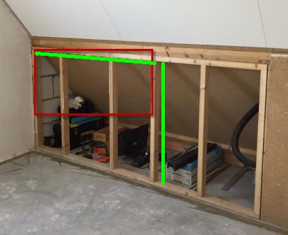

Wij willen op de kinderkamers graag een boekenkastje maken in de afgetimmerde zijkanten van een hellend scharnier dak. Dit dak wordt gestut met houten blakjes om ongeveer 45 cm.
Wij zouden graag achter/boven het bed een insparing creëren voor een leeslampje en boekjes. Bij grote vookeur zonder dat hier de balken zichtbaar zijn. Daarvoor zouden we er 2 willen weghalen. Ik kan me voorstellen dat deze er zeker niet voor niets staan en het dak dragen. Kan iemand mij adviseren of het veilig is 1 of max 2 balkjes weg te halen? Of is dat echt een slecht idee ivm de dakconstructie.
Het betreft overigens kamers op de 1e verdieping. De 2e verdieping is een bergzolder die met een vlizotrap te bereiken is.
Zie foto's voor wat meer duidelijkheid van onze wens.
Alvast hartelijk dank voor je reactie
groet Menno

Ik zou de producent van die kap bellen. :wink:

Knieschotten die ook op tekening staan hebben een constructieve functie. Tegenwoordig staat er bij oplevering een sticker met "niet verwijderen" op.
Maar constructief hoeft niet persé dragend te zijn: Het kan ook (door de schijfwerking van balkjes en beplating) een stabiliteitswand zijn.
Eventueel kun je een deel opvangen met een gording achter de balkjes, en de sparing wat lager maken.
Het beste is het even via een constructeur te doen. Al denk ik dat je met een versteviging ook veilig genoeg bent. De bovenste balk en de staander naast het gat moeten verstevigd worden:
