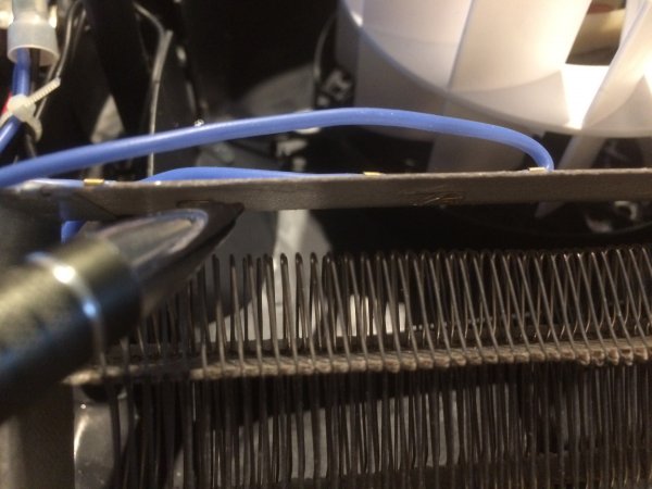

Van een ventilator kacheltje is de thermostaat oververhit geraakt.
Deze zit niet gesoldeerd (solderen is ca.385graden) maar geklonken. Nu heb ik wel klinkbusje erbij gekregen alleen waar de thermostaat bevestigd moet worden is zo teer dat het doorboren geen optie is.
Heeft iemand een idee hoe ik deze vast kan maken.
Ik zelf dacht met een boutje/ringetje/moertje (m2) het e.e.a. vast te maken maar helaas is deze maat erg moeizaam te verkrijgen.
Ik zelf dacht de thermostaat aan de bovenkant vast te maken alleen de vraag is hoe!
De nieuwe thermostaat ligt er ook boven op.
Op de onderstaande foto was de plaats van het origineel.

Deze busje heb ik al, alleen het probleem is dat ik moet boren in zeer dun en zwak materiaal.
zie foto:
Ik zoek dus een mogelijkheid om deze te bevestigen zonder te boren/solderen.
Boren in dun materiaal gaat wel hoor. Als je de mogelijkheid hebt er een blokje hout achter te klemmen, gaat het nog een stukje makkelijker.
Dit is warmtebestendig materiaal wat bestaat uit vezels en is het regelmatig warm geworden dan is het vaak zeer bros geworden en valt het al bijna uit elkaar als je er een boor op zet.
maar als ik de foto bekijk
Dan lijkt het alsof ik in het rood gemerkte deel toch aansluitdraadjes zie.
Of zijn dat stukjes van de doorslag ringetjes die gebruikt zijn?
Normaal als zo'n ding stuk gaat dan knip je het component zo af dat de aansluitdraadjes zo lang mogelijk blijven en klem je de nieuwe weer aan de overgebleven draadjes.
Zijn de draden van de temperatuurvoeler niet zo lang dat je ze door de gaatjes van die ringetjes kunt halen en dan aan de draden klemmen?
