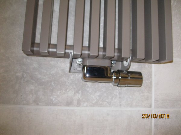

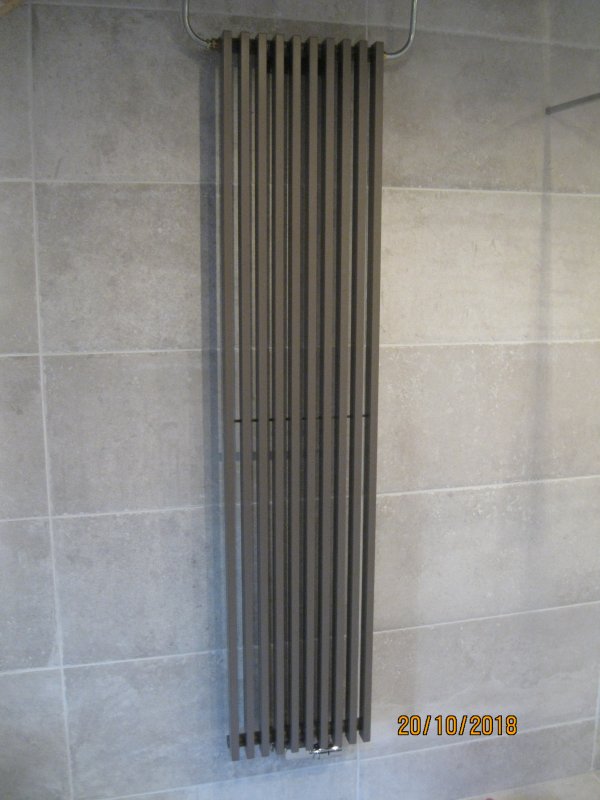

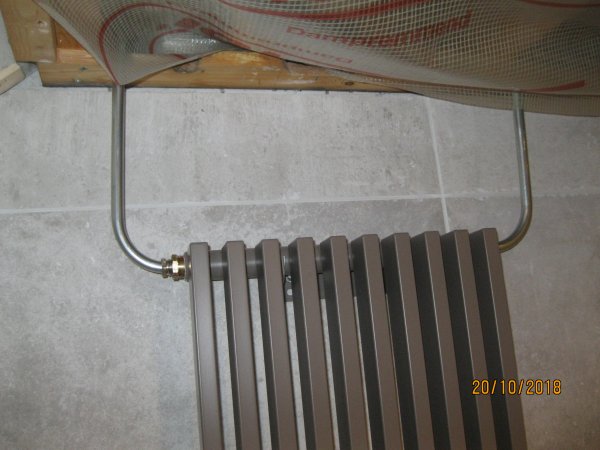

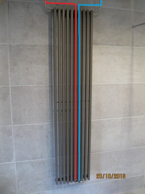

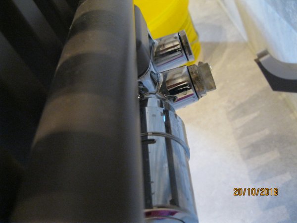

Bijgaand wat foto's, afbeelding 1 is zoals de radiator bevestigd is, 2 is de chromen onderaansluiting met thermostaatknop, 3 zoals ik hem bovenin heb aangesloten aan de staande leidingen en 4 is weer de onderaansluiting waar ik een ontluchtingsnippel op heb aangesloten
Dat gaat zo inderdaad niet werken. Wat staat er in de handleiding?
Het woord ontluchting nippel zegt toch dat het lucht naar boven gaat dus boven komt ontluchting nippel met blindstop.
en de beide leidingen moeten op de achter zijde komen waar nu blind stop en ontluchting zit in thermostaat kraan
Hier kunt u zien welke type u moet hebben je hebt nu de 0066 en eigenlijk zou je de 0045 moeten hebben.
Op de site even aansluitschema klikken
