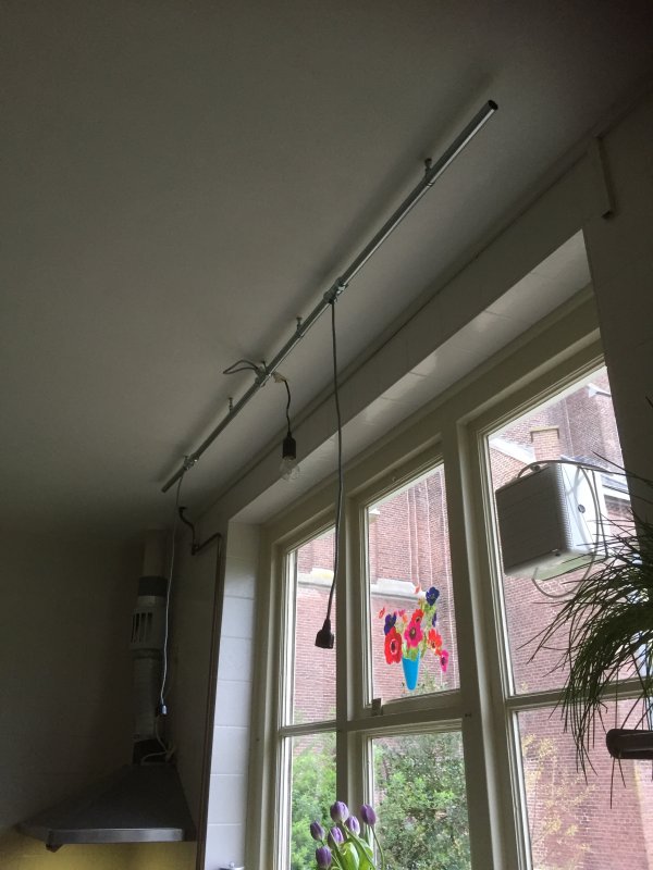

Vanuit 1 plafond stroompunt 2 lampen hangen
Hoi
Ik ben zelf van ijzeren buizen een hanglamp aan het maken. Er komt 1 bruine en een blauwe draad uit plafon. Nu wil ik op die twee draden met kroonsteen verder werken.
Kan ik dan een kroonsteen pakken en aan een kant de blauwe en bruine draad in doen en aan de andere kan 2 bruine en 2 blauwe?
De draad loopt door de ijzere buis.
Met een adereindhuls geschikt voor 2 draden kan je de geleiders samennemen en dan dmv een kroonsteen verbinden.
De cv buis moet dmv een Groen/gele draad verbonden worden met aarde.

De meerwaarde van een huls is dat de aders 100% contact maken en dat de schroef van de kroonsteen de draden niet doorknipt.
Elk metalen deel dat door een defect onder spanning kan komen moet verbonden zijn met aarde.

Dan moet je ervoor zorgen dat er aarde komt.
Het zou erg vervelend zijn als je de buis aanraakt en een stroomstoot krijgt omdat de draden beschadigt zijn door de scherpe randjes in de hulpstukken.

Men noemt dat voortschrijdend inzicht , sinds 1996 moeten alle aansluitpunten voorzien zijn van een beschermingsleiding.
Aardleks waren er eerst ook nooit, nu moeten ze voor elke groep en bij de volgende norm wijziging(=/-10jaar) zullen de vlamboogbeveiligingen ook meer en meer toegepast moeten worden.
Vroeger mocht je zelf niets aan je installaties doen,of ej mest het laten keuren door de netbeheerder anders kreeg je simpel geen gas, water of elektra dat is nu ook anders.Bijkomend gevolg is dat je dus betere beveiliging moet toepassen om ongelukken te voorkomen.
