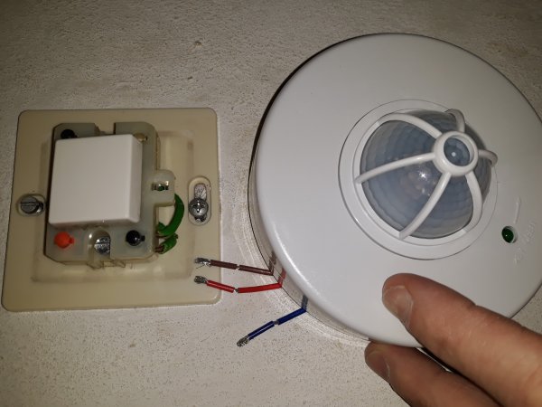

Van lichtschakelaar naar bewegingsmelder
Hoe ga ik deze aansluiting wijzigen? De lichtschakelaar moet worden vervangen door de bewegingsmelder. Welke draadjes moeten/mogen bij elkaar?? In de lichtschakelaar zitten 2 groene en 1 zwarte draad.
In dit onderwerp is je aangeraden om de lichtschakelaar door een inbouw bewegingsmelder.
Koop een echte inbouw bewegingsmelder. Die heeft soms ook de mogelijkheid alleen met fase en schakeldraad te werken. En anders zul je er toch een blauwe draad bij moeten trekken.
Met het getoonde ding gaat het niet lukken, en al helemaal niet om dat veilig te krijgen.
