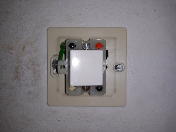

Ik wil in het toilet de lichtschakelaar verwijderen en de draden met elkaar doorverbinden (zeg ik maar even zo makkelijk) om uiteindelijk een LED-lamp met bewegingsmelder aan het plafond op te kunnen hangen.
Hoe ga ik die draden van de schakelaar met elkaar verbinden?

Met een lasklem.
Maar als je de led lamp onder de centraaldoos in het plafond monteert dan kan je ook daar de lamp direct op de bruine en blauwe aan sluiten. Dan kan je ook de bruine en zwarte naar de schakelaar verwijderen en de schakelaar laten vervallen.

Okay, maar ik wil de schakelaar weg hebben van de muur. Dus welke draden moet ik met elkaar verbinden?
Trabbit
Meestal is er een bruine en een zwarte aanwezig achter de schakelaar die moet je dan verbinden.
Als je het netjes doet en de schakelaar echt opheft. Dan sluit je de lamp direct aan in de plafonddoos, dan hoef je niks te koppelen en kan je de boel direct op blauw en bruin aansluiten. Zoals hierboven al werd vermeld.
Dan moeten er nieuwe draden getrokken worden, niet alleen bij centraaldozen maar ook andere (las)dozen moeten bereikbaar blijven.

Dat snap ik niet Jan, in de centraaldoos zal toch wel bruin en blauw aanwezig zijn?

Vervang de inbouwschakelaar door een Inbouw bewegingsmelder.
Frank, het is niet zo best omschreven door mij.
TS heeft het over doorverbinden in een doos in de wand, die moet bereikbaar blijven net als de centraaldoos.
Eventueel kun je nieuwe draden trekken.

Kijk, bij mij hebben de draden dus een andere kleur. Gewoon groen en zwart met elkaar doorverbinden?
Frank
Maar je wilt de schakelaar toch weg hebben?
Lees dan nog even terug wat Trabbit en ik eerder schreven.
