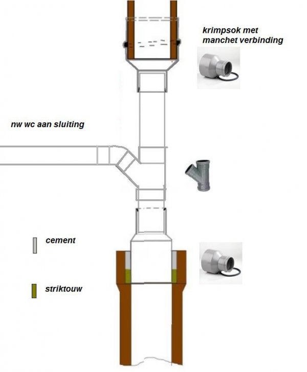

We willen de riolering naast ons huis vernieuwen (gresbuizen) door pvc. Nu is de situatie zo dat de gresbuizen een omtrek hebben van 51.7 cm daarmee komen we op een diameter van 164.6 mm
Dat is de buitenomtrek. Ik kan op internet niets over die maat vinden wel 157 mm of 180 mm.
We willen naar 125 mm pvc buizen toe.
Is het dan beter om een gresbuis door te zagen en dan aan te sluiten? Of gewoon een eind stuk gebruiken? Zou het dan kunnen zijn dat 157 mm in de buurt komt van onze gresbuis binnendiameter? We hebben nog niets gekocht en daarom het riool nog intact gelaten.
Aparte maat 164,6
Kan je niet met een dikke tokrolring en een 125x 180 krimpsok en dan krimpen.
Het krimpen kan met verffohn of een brander.
Tokrolring, 160 x 13mm
