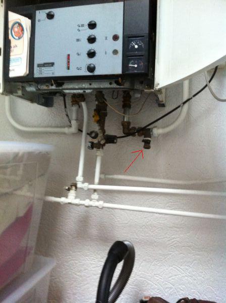

Mijn ketel is echt leeg en ik heb geen zin en geld om een monteur te bellen om hem bij te vullen.
Ik heb verschillende filmpjes bekeken en snap hoe het moet.
Ik heb z'n slang, alleen waar zit bij mij de kraan waar het water uitkomt en waar moet ik hem op aansluiten.
Ziet er bij mij heel anders uit dan in de filmpjes met nieuwe ketels.
Wie kan mij dit uitleggen? .

2 foto's verwijderd 1 gedraaid.
En pijl geplaatst bij de vulopening.

Bedankt voor de hulp, dat is dus de aansluiting voor de ketel.
Waar zit dan de water kraan.

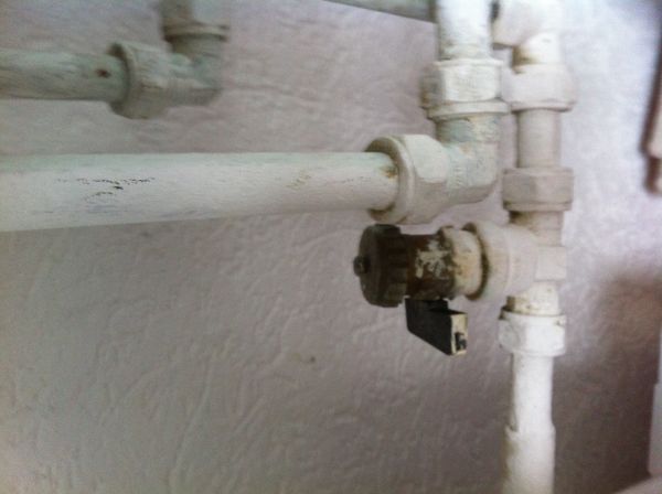

Die dwars buis? Onderaan de foto?

Foto 1 is een vergroting van de dwars buis.

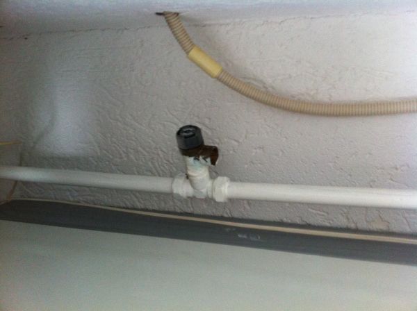

Foto 2 is van de buis die naast de ketel omhoog gaat.
Ik hoop dat iemand zo weet, welke voor het water is

Tussen de aansluiting van foto 1 hierboven en het punt waar ik de pijl bij heb gezet moet een slang.

En dan sluit je eerst de slang aan op de waterleiding.
Draai de slang dan op de aansluiting van de ketel maar nog niet helemaal vast.
Dan de kraan op de waterleiding een klein stukje open tot de lucht uit de slang is en er wat water uit komt.
Kraan weer dicht en slang helemaal vast zetten.
Dan beide kranen open tot de drukmeter in het groen staat.
Zo voorkom je dat er lucht in het systeem komt.
