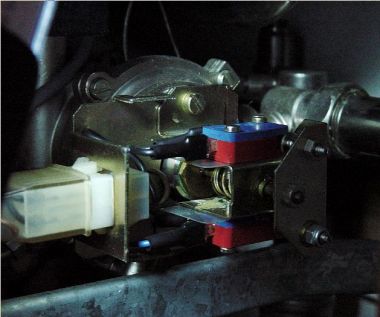

Ik heb geen overzicht met benamingen, dus om verwarring (in ieder geval van mijn kant) te voorkomen hier een foto van het object met de stift waar het om gaat.
Tussen de micro switsches is de veer en de stift zichtbaar en daarachter zit het huis wat naar ik begrijp het waterhuis wordt genoemd. Dus DexterXL brand los aub. Dit is waar u het over heeft?

Dit is niet het waterhuis, maar de omschakelklep.
Daar zit inderdaad wel eens een scheurtje in het membraan.
Let op, ook op die schakelaartjes staat 220v.
Soms kun je met behulp van het iniemieni kleine instelschroefje
Het geheel nog eens bij stellen zodat de 2e schakelaar gemaakt wordt.

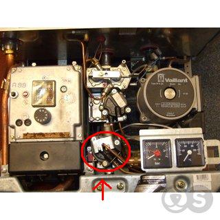

Screech
Dit is het omschakelventiel waar wij het hier over hebben.
Als je het zwarte hamertje achter het zwarte (min of meer ronde) ding aan de rechterzijde naar beneden drukt, zal de cv als het goed is weer gaan werken.
Hieronder hangt het watergedeelte waar wij het over hebben met de defecte (lekke) pakkingbus
VanLoenen
Screech en anderen,
Hier ga ik eerst in op de foto van Screech. Dit bakelieten omschakelventiel met waterhuis is me duidelijk en ook dat daar geen probleem lijkt te zijn op dit moment. Het is om die reden dat ik een foto heb geplaatst van de omschakelklep.
Het is daar dat die stift niet meer geheel terugging naar de CV stand. Naar buiten bij WW vraag doet die zeer snel en zonder problemen. Na inspuiten met WD40 en schoonmaken en vervolgens invetten met zuurvrije vaseline gaat de stift momenteel weer soepel terug naar de CV stand als er vraag is en werkt die momenteel weer uitstekend waardoor WW en CV het nu prima doen.
Dus waar ikzelf ook dacht dat het probleem zat in de omschakelventiel zit het dus in de omschakelklep. Obelix2 dank voor je bezorgdheid en hint met betrekking tot de stroom op de micro switches, maar ik werk wel veilig.
Tot zover de situatie en dank aan oa. Obelix2, Ketelchrisje, DexterXL en Screech.
Mvg., vanLoenen

DexterXL
Houd er dan wel rekening mee, dat het omschakelventiel je 3-wegklep
aanstuurd, dus zodra je geen cv hebt, en je drukt handmatig het
genoemde hamertje met de hand verder naar beneden, en je 3-wegklep
loopt dan wel naar links, dan zit toch echt je probleem in/bij je omschakel
ventiel.
De foto's geven duidelijk aan wat nu je omschakelventiel is, en wat je
3-wegklep is, dus kan je nu voor jezelf uitmaken waar je probleem begint :wink:
