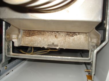

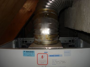

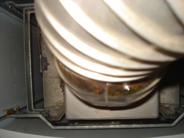

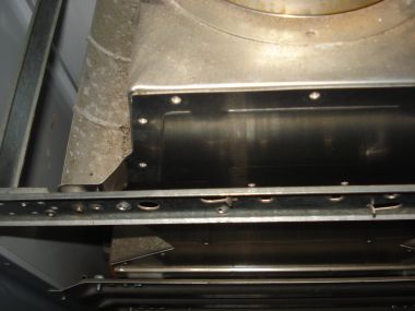

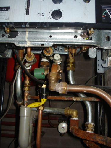

Probeer eens eem foto te uploaden.
Van hoe de ketel hangt en aangesloten is aan de boven zijde
Ook het rookgas verloop is van belang
Nog meer foto's
De dikke pijp aan de bovenkant demonteren.
Kijken of er in het schoorsteen kanaal geen rotzooi ligt.
Kijken of het kanaal goed trekt.
Dat doe je door een lucifer aan te steken en voor het kanaal te houden, als de vlam naar binnen wordt gezogen is het goed.
Anders proberen met een spiegeltje in het kanaal te kijken en eventueel schoon maken.
Vermoedelijk ligt er rotzooi in, een nestje van vogels of zo.
