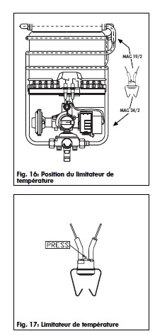

het toestel is ook voorzien van een overhittingsbeveiliging . om die te ontgrendelen dient stift op de sensor ingedrukt te worden, maar toestel is dan te warm geweest en oorzaak moet uitgezocht worden.

Waar zit trouwens die stift op de beveiliging? Dan kijk ik daar eens even naar.

Zit niet op alle toestellen ,maar zo ziet ie er ongeveer uit .
