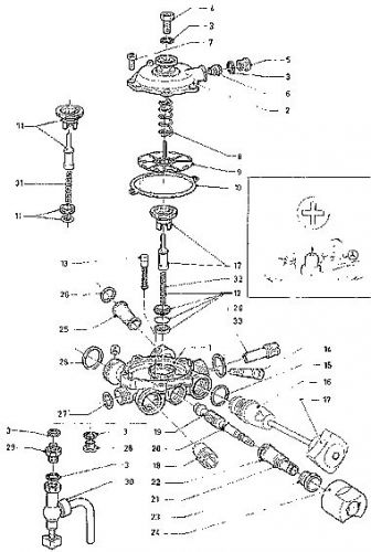

Heb hier een Vaillant mag 250/8 badgeiser, wanneer ik met de douchekraan er koud water bij gaat mengen gaat eerst de hoofdvlam minder hoog branden en uiteindelijk helemaal uit.
In de badkamer zijn twee douches en één wastafel met de mengkraan van de wastafel heb ik dit probleem niet.
Ik dacht het eerst aan een waterdrukprobleem en heb alle hoofdkranen in huis gecontroleerd en die staan open.
Nu heb ik een nieuw membraan in het watergedeelte gezet en ook dat mag niet baten. (oude zag er ook nog goed uit)
En nu weet ik het even niet meer.
Iemand een idee ???
