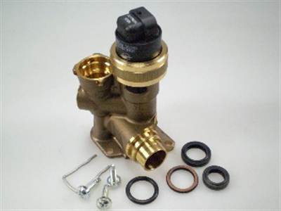

Hallo volgende probleem:
Mijn Vaillant HR Solide VHR 18-22/3C werkte twee jaar zonder problemen.
Einde van de zomer (september 2009) draai ik de thermostaat omhoog,
maar helaas geen warme radiatoren. Warm water werkte en werkt
nog steeds feilloos. Kast open gemaakt. Bij opstarten beweegt de
driewegklep en ketel sloeg aan, maar stopt even later weer.
CV buis net buiten de ketel wordt wel warm. Na veel gezoek de voorste
schroef op de pomp los geschroefd en daar begint de pomp plotseling te draaien. Pomp komt niet echt op toeren, dus pomp vervangen.
Pomp vervangen maar blijft veel lucht horen in het systeem dus daarna
de ontluchter ook vervangen. Nog steeds geen verandering qua CV.
Driewegklep wordt vaak als schuldige aangewezen, dus driewegklep
gecontroleerd. Als ik de motor van de driewegklep loshaal en ik de pin
waarmee de motor in verbinding staat met de driewegklep geheel indruk
slaat de ketel op CV aan en verwarmt de radiatoren.
Conclusie driewegklep loopt te zwaar en komt niet in eind positie.
Driewegklep inclusief motor vervangen. Probleem blijft onveranderd.
Daarna storingscodes uitgelezen. Ergens in het verlden F22, maar recentelijk F75. Beide codes verwijzen naar de waterdruksensor defekt.
Waterdruksensor verangen. Nog steeds geen vernadering.
Diagnosescherm uitgelezen. Alles lijkt prima. Alleen als ik de driewegklep
uitlees zou er 0, 1 of twee terug moeten komen. 0 Warmwater, 1 Midden
of 2 CV. Ik krijg code 100 als diagnosecode.
Iemand bekent met deze code.
Andere observatie waarvan ik niet weet of deze relevant is:
Eerder was het zo dat op het moment dat ik de thermostaat opschroefde
vrijwel direkt daarna hoorde ik een fluitende geluid van een ventilator bij de CV vandaan komen. Dit gebeurt nu niet. Zoals gezegd ik weet niet of
dit relevant is. Hopende dat het een en ander bekent voorkomt.

De motor krijgt wel spanning, omdat als ik de ketel in bedrijf stel is er een cyclus waarbij de motor de driewegklep eerst op warmwaterstand zet
en daarna weer terug trekt naar CV. Of de motor voldoende spanning
krijgt weet ik dan niet. Wat zou ik moeten meten?
Verder vind ik de code 100 die ik in de diagnosescherm bij de stand
van de driewegklep verdacht.

Controleer of u motortje wel aan de klepas zit.
Als u het pennetje indruk gaat die op ww.
Haal het stappen motortje los en tap eerst WW zodat het motorasje naar buiten komt,Haak het motor asje op de klep as en monteer het motortje terug.

De motor zit en zat gewoon aan de klepas.
Een soort van workaround die ik heb gevonden
om de ketel op C.V te laten branden is dat ik de motor los
haal van de klepas en daarna druk ik de stift van de motor
helemaal in. De klepas doe ik verder niets mee.
Maar in ieder geval als ik de stift van de motor helemaal
indruk begint de ketel meteen te branden en verwarmt het huis.
Daarna haak ik de motor weer vast aan de klepas, zodat
ik ook weer warmwater kan pakken.

De uiteindelijk oorzaak van het probleem blijkt de printplaat
te zijn geweest.
Eerlijk gezegd de laatste plaats waar ik gezocht zou hebben,
maar schijnbaar wel zo'n beetje het eerst wat menig installateur
vervangt.
Printplaat vervangen en de ketel brandt als vanouds.
