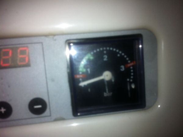

Kan de vul dop niet vinden zag wel een vuldop niet bij de ketel zelf maar in de badkamer bij de radiator.heb ik aangesloten en kraan open gezet maar meter loopt niet meteen op wat moet ik doen om die geiser te vullen? Mvg Rene
Water uit de vuldop laten lopen, kijk of de meter zakt.
Zakt de meter niet dan zit deze vast, en zal je eerst een nieuwe meter moeten plaatsen voordat je bijvult.
Iets onder het rode staat die.
moet ik mss wat langer de water laten lopen dat die dan wel omhoog komt ?
als ik straks thuis ben zal ik wat fotos maken voor jouw mss wat makkelijker
